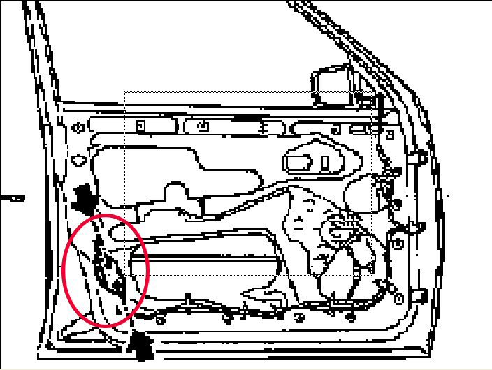

    sofern der Kadett deines Brudes nicht el FH und/ oder el ASP hat, gibt es keine Verbindung zwischen Karosserie und Türen. sitzen dann jeweils nur Blindstopfen in Tür und Karosse. Ich hab das damals so gemacht, dass ich da Löher reingemacht und nen Gummischlauch reingeklebt hab.
    Zum Thema Einbau Ort guck dir das Bild an.

    Hat hier einer evtl mal nen Bild wo die Verkleidung und die Folie ab ist? Vielleicht kann ichs mir dann schonmal vorstellen:)
    Wo kommt ich denn auf der Fahrerseite da am besten durch ohne nen neues Loch bohren zu müssen? Kommt man da auch durch die Öffnung vom Bowdenzug wie beim Astra?
    Gruss
    Marc
    EDIT: Ah Dank dir das Bild hilft schonmal weiter.
    Hab den Kadett momentan nicht zu Hand steht in einer Halle weil mein Bruder den Lappen noch nicht in der Hand hat. Sonst hät ich mir das schonmal angesehen. Ne elASP und elFH hatter nicht. Dann werde ich da wohl auch die Gummistopfen burchstossen und da die Kabel durchführen. Ich denke mit Silikon oder so bekomm ich das dann schon wieder dicht.
