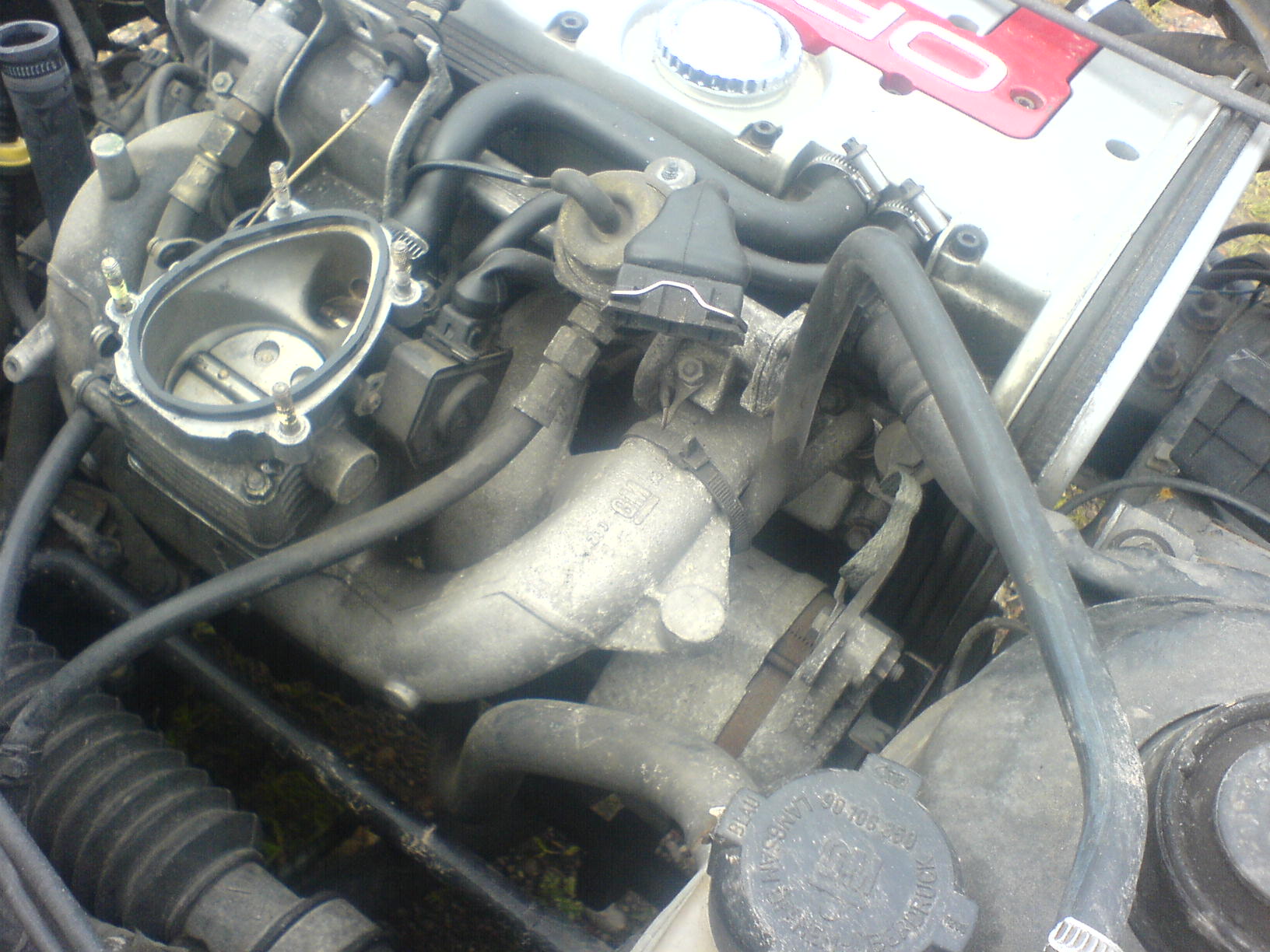

    Kabel geht der LiMa an den Spannarm das dieser ja in Gummi gelagert is ;)
    Wenn ich n Bild finde poste ich es !

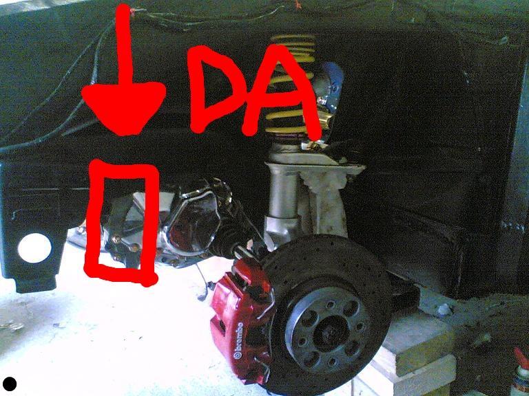

    Das ist nur das Masseband Lima zu Motor,
    es muß auch eins vom Motor zur Karosserie "gelegt"werden.
    Das wird vom Getriebedeckel (Radhaus) an die Karosserie geschraubt.
    Somit ist immer eine gute Masseanbindung des Motors gewährleistet.
    das kann auch selbst erstellt werden .
    10-20 mm2 durchmesser , Ringösen einlöten, fertig
    schraubt in Handschuhen
