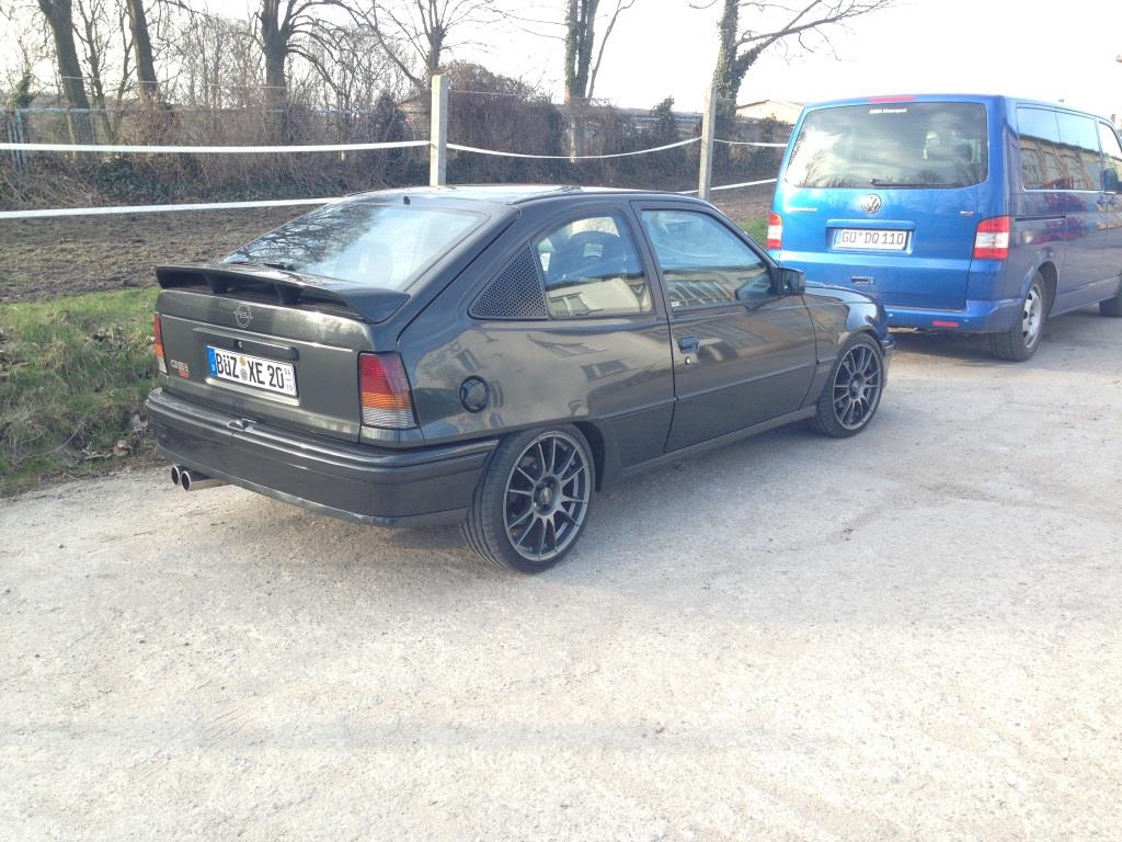

  • #105
    So. TÜV incl. Fahrwerk, Felgen eintragen ist alles ohne Mängel über die Bühne gegangen. Angemeldet wurde heute. .... XE 20 Kennzeichen ist es auch geworden . Samstag geht aus auf die Rolle. Mal sehen was bei rauskommt.
    Das Leben ist wie eine Hühnerleiter, kurz u. beschissen.
  • #109
    Ich bin positiv überrascht. Drei Läufe haben wir gemacht. 150,5 Ps /189 Nm am Rad und 173 Ps/215Nm am Motor. Hab aber auch ein gutes Gefühl gehabt, weil der wirklich sehr gut geht. Meine anderen liefen bei weitem nicht so gut.
    Folgendes ist verbaut: Lex RAM, Lex Fächer, dort habe ich die Extreme Verjüngung zum Katflansch komplett geändert incl. Nullzellenkat ;-), Lex Komplettanlage, also ist alles 63mm, geänderter Serienluftfilterkasten
