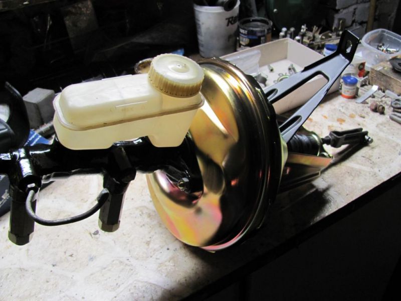

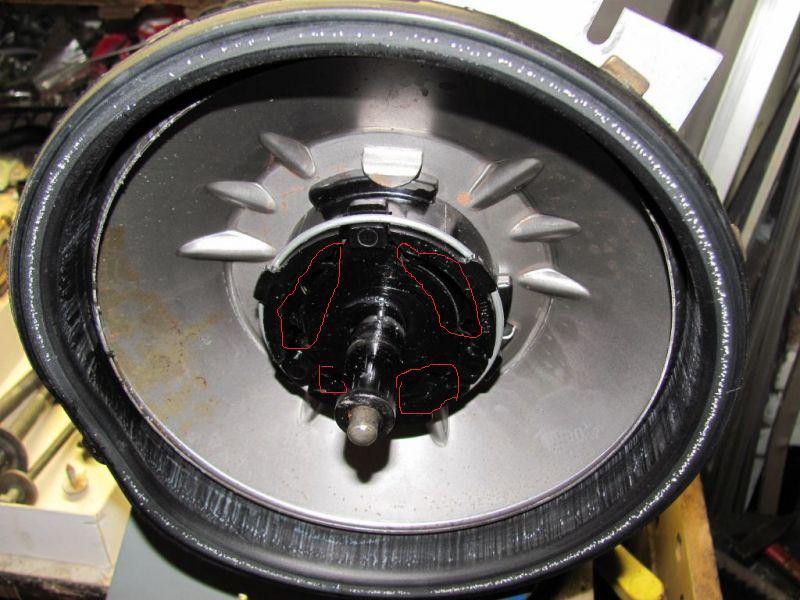

    Brauch ich nicht nachsehen, vor zwei Monaten habe ich zwei auseinandergenommen da die Gehäuse neu gelb chromatiert worden sind. daher weiß ich wie es aussieht innen. Da ist nichts drin, was Ventile enthält. Ausserdem ist es ja ein Bremskraftverstärker und kein Bremskraftregler, denn er soll ja nur durch Anzziehen der Membran den Druck auf den HBZ verstärken. Ich hab Bilder vom Auseinandergebauten Teil.

    So bitteschön hier Bilder vom Innenleben. Original 16S BKV Kadett D. Nix mit Ventilen, der Einlass für den Unterdruck und sonst ist der dicht. Die Bilder zeigen es. Möglicherweise gibt es sowas bei BMW oder Mercedes, vielleicht auch bei neueren Astras, mein 97 Astra hat immer noch den gleichen Aufbau, auch ohne jegliche Ventile.
