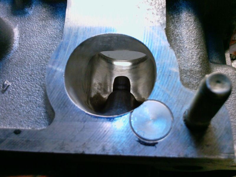

#6 Hey Nearja,
die Stege hatte ich bei mir nicht nachgearbeitet. Event beim nächsten zerlegen...
Kannst du mal noch ein paar Bilder von deinen Kanälen machen.
Ich würde an deiner Stelle noch den Einlass am 4. Zylinder mit einer Hülse "Rundmachen".
So hab ich es gemacht:
Viele Spass beim Basten!
Bin sehr auf einen Fahrbericht von Dir gespannt. Was für Änderungen hast du noch am Motor geplannt?Grüße
