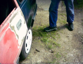

    ?( jo,sonen bild von dem wagenheber wäre nicht schlecht.......und den beitrag mit der stahlrohrstange finde ich leider nicht ?( ?( ?(
  • #12
    mich würds auch mal interessieren wie du den wagenheber umgebaut hast ;-). berschreibs doch mal, fänd ich super!!!!!
  • #13
    Eigentlich ist es ein normaler Scherenheber der nur etwas gebogen wurde um den Stoßdämpfer nicht zu beschädigen und auf der Radlaufseite setz ich Hoilzbögen auf die zum Radlauf passen, mehr ist das nicht es ist kein Wundergerät :D
  • #15
    Ich wüsste nicht dasa man die Kaufen kann, sowas musst schon selber machen, jeder Radlauf ist ja auch anders.
  • #16
    Muss hier auch mal meinen Senf dazugeben. :D
    Das mit dem Wagenheber klappt ja wirklich, hät ich nicht gedacht. hab damit 2cm gezogen und es sieht besser als gebörtelt aus. und es ging sehr einfach und schnell.
    Sehr zu empfehlen die Methode!!! :yeah:
