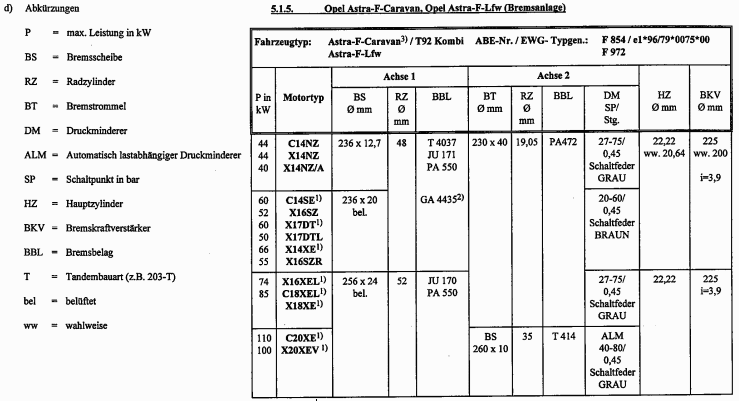

Wie viel stärker nun eine Scheibenbremse hinten bremst im Vergleich zur Trommel ist mir nicht
klar und wie stark so ein LAB zu regeln vermag auch nicht.. und ob der überhaupt in dem Bereich
regeln kann, wie es Scheiben hinten verlangen würden. Der LAB ist ja ansich für Trommeln
gebaut.. zumindest der im Kadett, vielleicht hat der nach unten/oben aber noch Spiel und lässt
sich soweit justieren, dass man keine weiteren Druckminderer braucht..
Aber wer kann einem das genau sagen ?! Muss man das auf der Bremsrolle ausprobieren ?!
Ich will auch noch einen c20ne Kombi auf Scheiben umrüsten.. daher bin ich an dem Thema
genauso interessiert.. aber einfach die Scheiben hinten gegen Trommeln wechseln und sonst
nichts ändern, kann es eigentlich nicht sein, oder ?!
