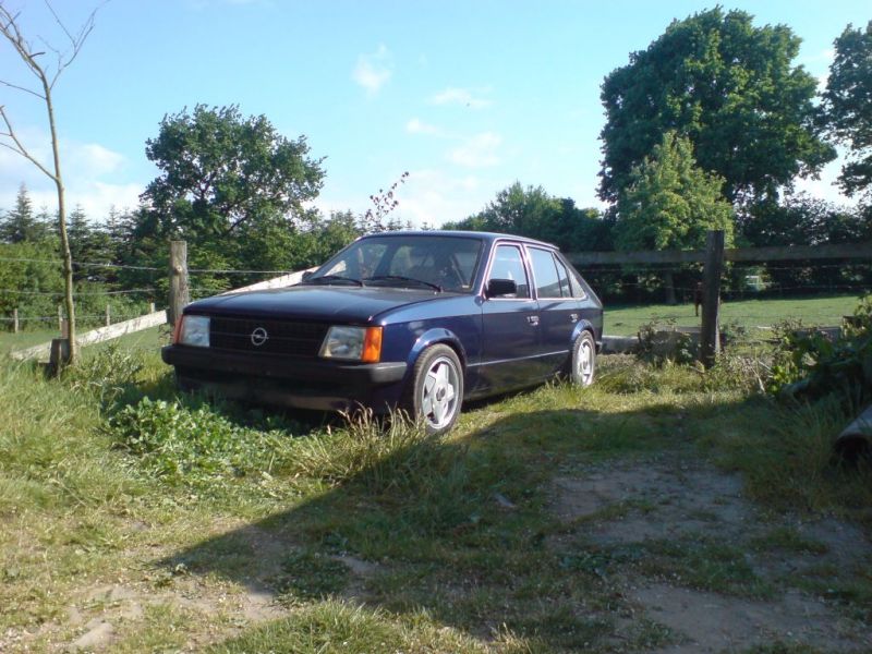

    Verloren sehen die auf keinen Fall aus. Damit kannste auf jeden Fall extrem tief gehen ohne was an der Karosserie zu machen. Du musst ja in jedem Fall nen 195 /50 oder 45 15 Reifen montieren und das sieht eigentlich nicht verkehrt aus. Es ist halt immer die Frage, wie Du es am liebsten hättest. Die Größe ist auf jeden Fall dezent. Ich habe hier auch noch 7x15 et 38 ATS Cup liegen.
    Früher hatten Hexen Besen, heute fahren sie Opel! :D
    Das ist dann wohl eine Frage der Bereifung.Ich habe 7x15 ET35 mit 195/50 drauf.Vorn habe ich 60mm Federn mit Ascona C Federbeinen (also gut 80-90mm tiefer) und die schleifen bei schnellerer Kurvenfahrt.Hinten 60mm tiefer und Radläufe nur gebördelt.Wollte der erste TÜV Prüfer so trotzdem nicht Eintragen.
