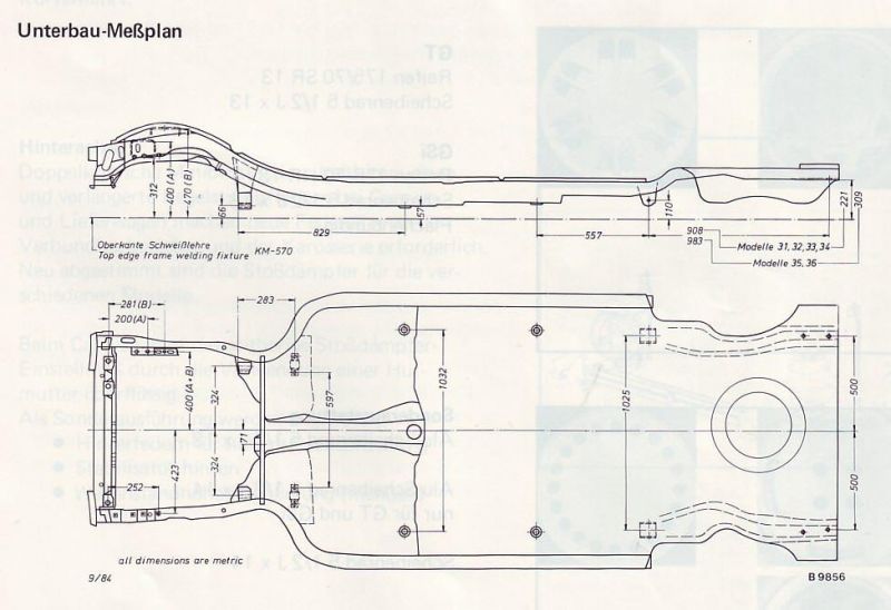

    wie ich in dem Beitrag "Vorderachsträger und Stützen einschweißen" beschrieben habe, ist mir bei meinem Kadett die Stütze abgerissen und das möchte ich nur beheben!

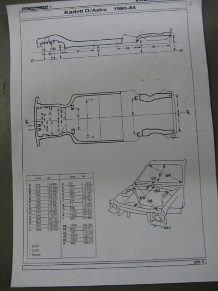

    Kann mir jemand sagen woher ich einen Messplan wie diesen...
    Oder diesen...
    ....nur für den E Kadett bekomme?
    Würde gerne die Vorderachsträger abgleichen etc.!
    Danke im Voraus.
    Gruß Nils

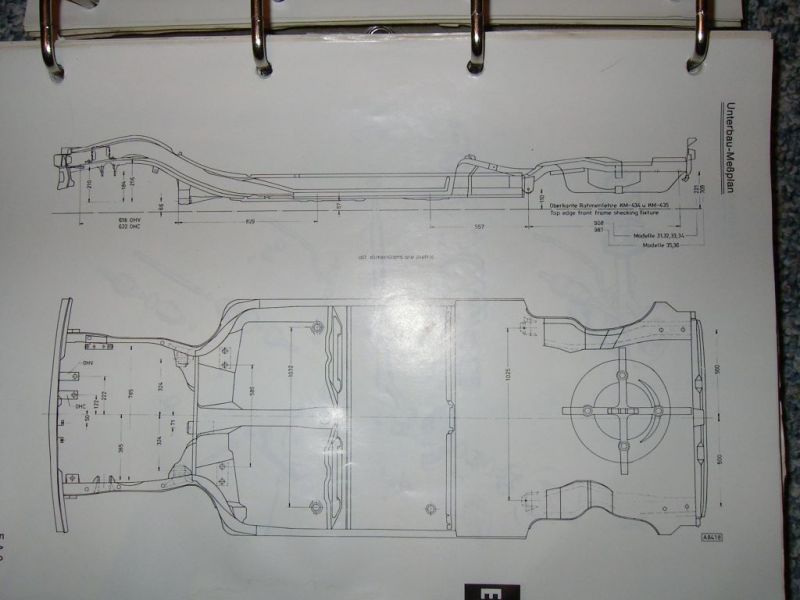

    Vorsicht: Die Abbildung zeigt oben rechts zwei verschiedene Maße mit der Bemerkung: "Modelle 31, 31, 33, 34" und "Modelle 35, 36". 31 und 32 gibt es beim Kadett-E nicht, von daher würde ich eher annehmen, daß die Zeichnungen den Kadett-D meinen, auch wenn sie in "Technische Neuheiten Information - Kadett E" von September 1984 erscheinen. Tja, wofür sind die? Sind die am Ende womöglich gleich?
    Matthias
    Oha.... da sagst du natürlich etwas!!!!! Was nu?
    Ist anscheinend doch komplizierter als ich dachte!

    Ich realisiere gerade, daß Du selber ja auch einen Plan gepostet hast, und der unterscheidet sich ja im Detail von dem von 242. Nun würde ich aufgrund dieser Detailunterschiede sagen, Deiner ist vom D und der von 242 ist vom E, und die Angabe mit Modell 31, 32... ist fehlerhaft, die Publikation ist ja auch aus der Anfangszeit des Kadett-E, da mögen solche Fehler vorkommen.
    Matthias
    Ich hab genau den Messplan vom Kadett D mit allen Maßen der oben gezeigt ist. Könnte ich per Mail zuschicken.
