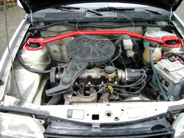

    Der Lüfter sitzt unter der Windschutzscheibe. Wenn du die Motorhaube öffnest siehst du eine Plastikabdeckung, die kannst du nachdem du die Dichtung abgezogen hast etwas anheben. Dann kommst du auch recht gut an den Ventilator dran. Ich würde auf einen Fremdkörper tippen der sich verirrt hat.
    Ich war mal so frei und habe mir das Foto vom Motorraum von Kadett89 genommén und habe eingekreist wo der Lüfter sitzt.
