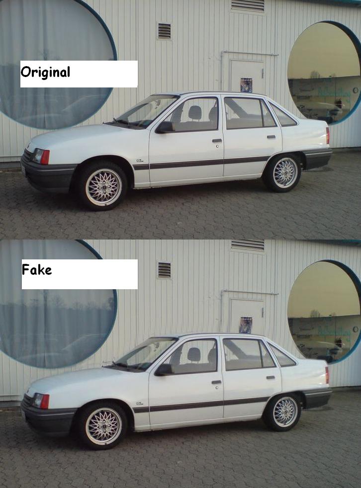

    Also, es geht darum. Mein Kadett hat nun Champion-Felgen drauf und ich habe sie noch nicht eintragen lassen, denn ich besitze eine ABE die ich im Auto mitführe. Nun will ich dem Wagen aber noch etwas Tiefgang verschaffen mit Hilfe von Eibach-Federn, was man auf dem Bild ganz gut erkennen kann was ich hochgeladen habe. Der Rest des Fahrwerks bleibt im Originalzustand, ich will nur die Federn wechseln. Mehr soll es gar nicht werden was TÜV-relevant ist.

    4. Kann dennoch enger werden als Du denkst. Problem ist beim 4 Türer nicht die Kante, sondern
    die Stelle, wo das Türblatt mit der unteren Ecke anliegt, genau dahinter kann es knirschig werden,
    muss man abwarten.
