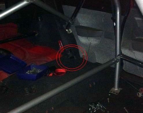

  • #167
    heute den käfig schonmal reingestellt und die ausstattung entfernt.passt eh noch nich da der teppich noch drin is und das polster vorne.

  • #168
    Ich hatte die Hoffnung ja schon einwenig aufgeben, aber die Bilder machen Hoffnung!
    Schöne Innenausstattung und schmeiß die Alten, breiten Türpappen nicht einfach weg!
    Bevor du den Käfig endgültig verbaust sieh die Schweißnähte und deren Versiegelung hinter den unteren Befestigungen der Rücksitzgurte (beide Seiten) mal genau an.
