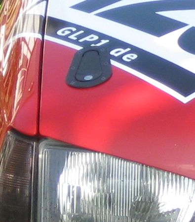

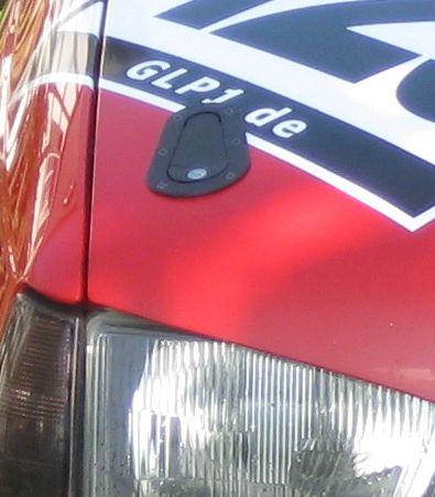

Die AeroCatch Haubenhalter sind super.
Die sollten allerdings aus anderem Material sein,sind die Kunstoffnasen bei dir schon mal abgebrochen?

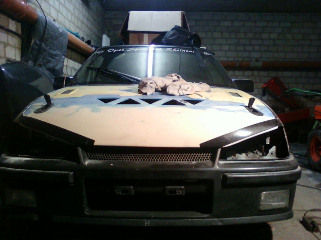

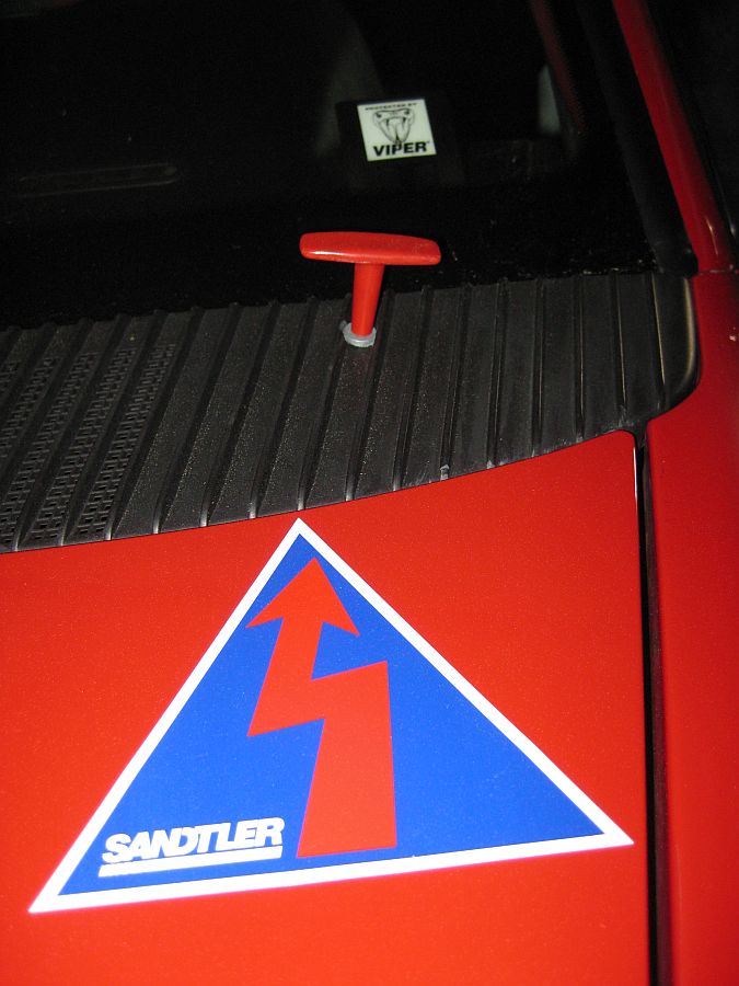

#14 Ach so, das is nen Natoknochen, den hab ich da wo normal der Choke hinkommt .
Hm, dacht ehr das man wenn es schnell gehn muss, nichtmehr innen die Haube entriegeln muss .
Weil innen entriegeln und Fanghaken haste auch noch,oder ?
Aerocatch hab ich auch dran :
Aber meine innen mit ner gegenplatte aus Plexi gekontert, trau da der Gfk haube nicht so auf dauer, da scheuern sonst die Muttern durch .
Schade, dacht schon nen wichtiges feature was mir fehlt -
#15 Nein, hast kein wichtiges Feature verpasst
Fanhaken ist noch da, Entriegelung von Innen macht ja keinen Sinn bei den Dingern

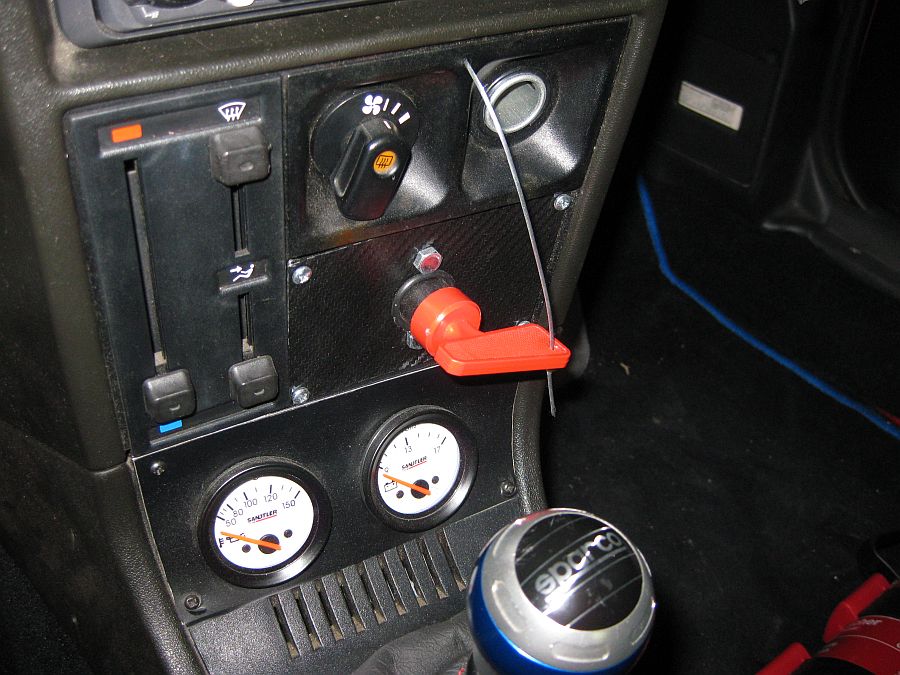

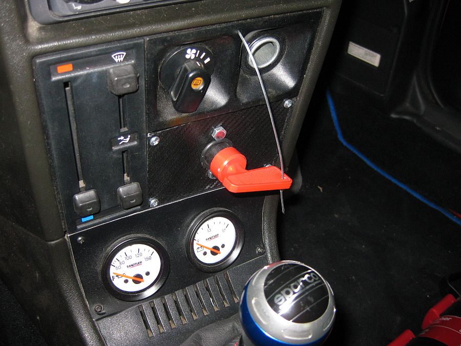

Und der Stromaus ist innen, wo der Zigarettenanzünder war, nur so auch von aussen zu betätigen.
Da kommt demnächst noch ein zweiter für die Löschanlage (hab ich schon ;)) daneben

Und wie hast du zwei Hauptschalter verbaut ? Haste die in Reihe ohne Relais ?
Will ja die Batterie nach hinten verpflanzen, da müsste nen 35mm² nach vorne locker reichen,oder ?Schöner Schaltknüppel, muss sowas auch noch haben,hab noch Maragoni vom vorbesitzer verbaut :rollin:
#19 Also bei mir hat wg. der Abschleppschlaufe noch keiner gemeckert, warum auch??

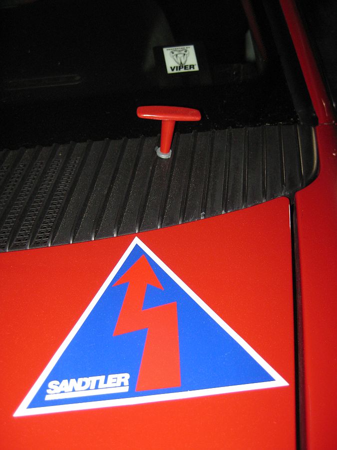

Und das was vor der Windschutzscheibe rausguckt, ist ein Bowdenzug, der zum Schalter im Innenraum geht, also keine zwei Schalter.
Schau mal auf dem oberen Bild, da kannst Du auch den Draht aus der Mittelkonsole kommen sehen.Mit dem Kabel würd ich auch davon abhängig machen, was Du an Verbrauchern dran hast.
