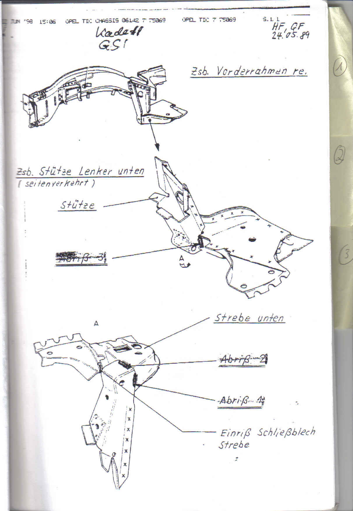

    Und die kleine Strebe bekomme ich auch als Einzelteil oder nur aus nem Schlachtauto? Bleibt nur noch die Frage, was mit den Zeichnungen (siehe Bild oben)ist!? Soll man da etwa was nachschweissen/verstärken? Wohl kaum, oder? :rollin:

    Jo, sieht so aus. Die Tage mal sehen, wie das bei mir überhaupt aussieht. Dank Dir! Aber wegen den Zeichnungen weißte auch nix, oder?
