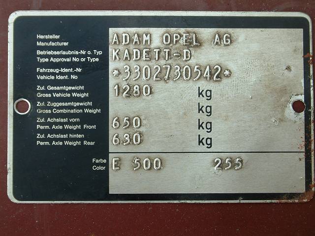

#2 Du hast auf Deinem Schloßträger zwei kleine Blechschilder, eines davon sieht so wie auf dem Bild aus. Anhand der Farbnummer kann Dir jeder Lacker weiterhelfen. Ferner ist da noch ein mitlackiertes Blech, das die komplette Ausstattung Deines Autos verrät (mehr Zahle -> mehr Ausstattung). Da kannst Du dann auch erkennen, ob evtl. mal was umgebaut worden ist. Das kannst Du hier auch von unseren Datenprofis aufschlüsseln lassen:
#5 A=Acryllack
227=Farbnummer der Lackierung (Azurblau)
115=Polsternummer (Berlina Velours blau erste Serie)Es ist natürlich schön zu wissen, wie die Lackfarbe heißt, beim Lackierer ist aber die Farbnummer wichtig. Manche Farben wechselten auch mal den Namen, obwohl sie unverändert blieben. Z.B. Ziegelrot529=Signalrot529=Brillantrot529. Keine Ahnung, vielleicht gibt es das bei Azurblau227 ja auch..? Unwichtig. Es ist auf jeden Fall Azurblau227, sehr schön übrigens! Gerade mit blauer Ausstattung.

#7 Rauchblau ist nicht gar so hell wie Azurblau und auch grauer. Rauchblau gefällt mir übrigens sehr gut. Azurblau wurde irgendwann'81 durch Rauchblau ersetzt, ich glaube im März'81. Wenn das Auto von '80 ist und die Farbnummer 227 hat, dann ist es Azurblau. Rauchblau hat die Farbnummer 233.

#9 hallo,
damit dürfte alles geklärt sein
Hier sind fast alle Farbnummern von den Original Opellacken.
Vor der Farbnummer steht immer noch ein Buchstabe welcher die Lackart angibt:
E - Kunstharz oder Wasserbasislack (abhängig vom Produktionsort bis Dezember 1993)
Y - Einschichtlackierung ab Januar 1994
Z - Zweischichtlackierung (Uni-2-schicht, Metallik, Mineraleffekt) ab Januar 1994
Nach dem Buchstaben folgt dann der Farbcode:
