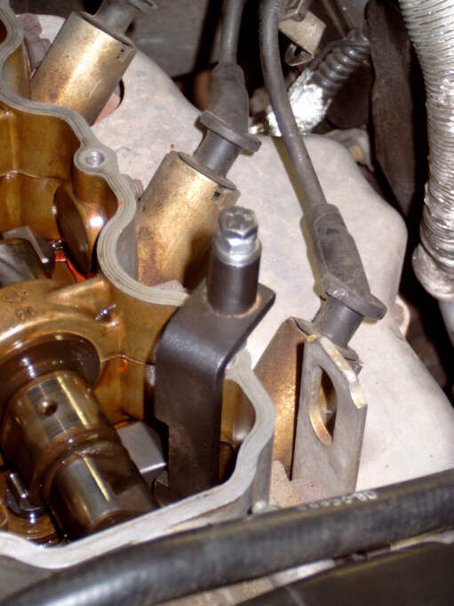

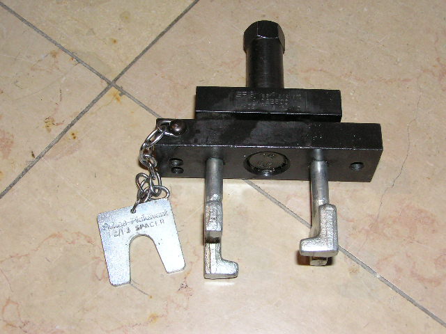

    mit einem Ventilniederhalter bekommt man die Schlepphebel einzeln raus und dan auch die ganze Nockenwelle.

    Ok, den Ventildeckel muss man sicherlich runterschrauben, aber ich frage mich,
    wie bekommt man die Ventile runtergedrückt, wenn da der ganze Krempel noch draufsitzt??

    Okay, wieder einmal was gelernt. Danke für das Bild :)
    Somit nehme ich meinen Ersten Post in diesem Thread selbstverständlich Komplett zurück, und behaupte das Gegenteil :D
    Coole Sache so ein Teil. Da muss ich doch direkt nochmal mein Schweissgerät bemühen beim nächsten Motormachen :D
