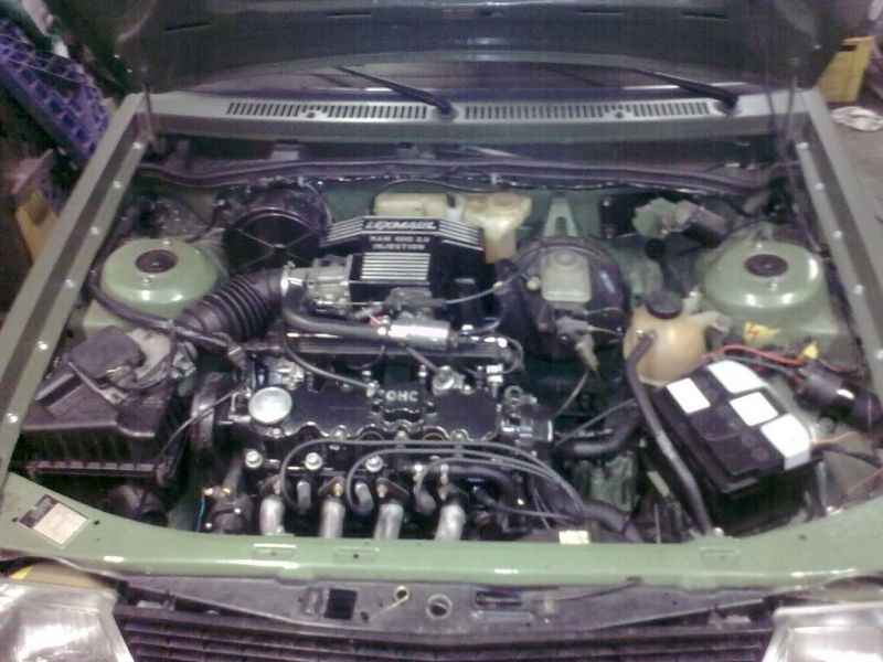

    Hallo, da ich momentan nen Kostenplan aufstelle wollte ich mal Fragen was man bei nen C20NE für 1000-1500 Euro so alles machen kann was am Ende auch langlebig ist und harmoniert?
    Mal abgesehen von Irmscher Brücke und Fächerkrümmer.

    Soll nen C20NE bleiben das ja der witz an der sache :)
    Fahrzeug soll auch erst 2013 wieder auf die Straße aber ich habe halt gerne ne Kostenübersicht.
    Der Motor soll aufjedenfall überholt werden da könnte man ja gleich ein paar sachen mit machen lassen?

    Also geplant sind aufjedenfall Irmscher Brücke, Fächerkrümmer ...
    Gefahren wird die Geschichte später mit kurzen F16 Getriebe.
    Wenn man so auf 130-140 PS kommt währe das schön ist das möglich mit der Preisgrenze?
