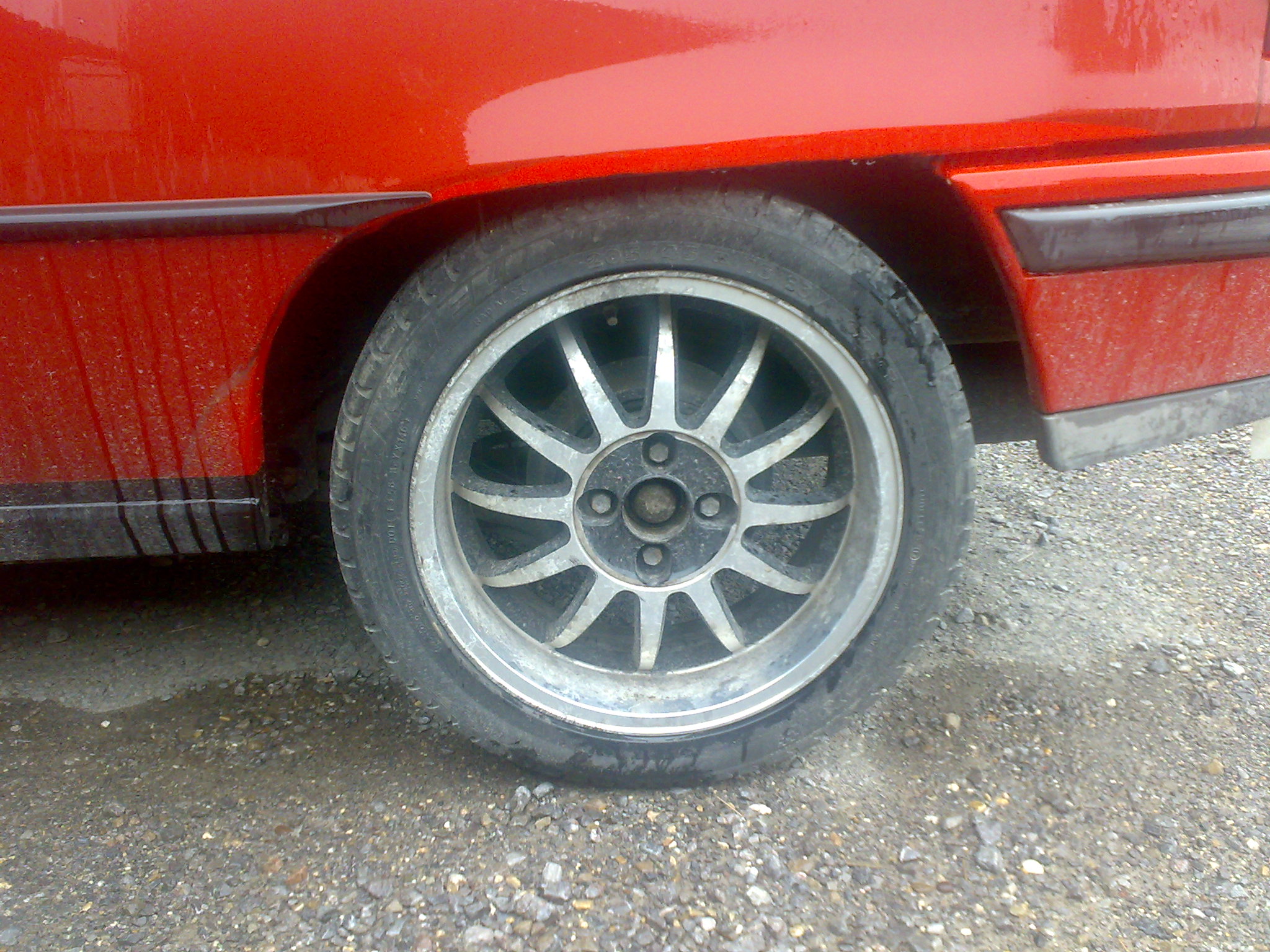

    die felgen da sehen mir mehr nach rh classic aus... die hab ich auch auf dem kadett. allerdings nicht in der von dir gewünschten größe, sondern in 195/50/15... ich finde die felgen ziemlich heiß. meine werden allerdings bald größeren weichen müssen... ich habe die ganz normal mit 4x100er lochkreis. schau lieber, dass du gleich welche mit den passenden maßen findest. die sind ja nicht sonderlich selten oder begehrt. ich habe hinten scheibenbremsen und da stehen die felgen schon ziemlich weit nach außen. ich musste dafür meine radläufe ziehen. ich kann dir morgen ja mal ein bild machen, wenn du möchtest.

    Ist fast das Gleiche wie Bei den RH, nur das da die Deckel geklipst sind!!
    Ich hab welche von RH auf meinem Kadett, kriege die aber nicht eingetragen in 7x15 ET 25 mit 195/50R15!
    Fotos in meiner Galerie!

    Du brauchst nur ein Fahrwerksfestigkeitsgutachten, kostet ca. 100 Euro.
    Habe die Felgen RH W7525II 7x15 ET25 mit 195/50 und 195/45 Reifen eingetragen.
    Gutachten gibts nur für sämtliche VW's und Ascona, Manta usw. .
    Wärest du vieleicht so nett und würdest mir ne kopie von deinen Gutachten/Papieren zukommen lassen??
