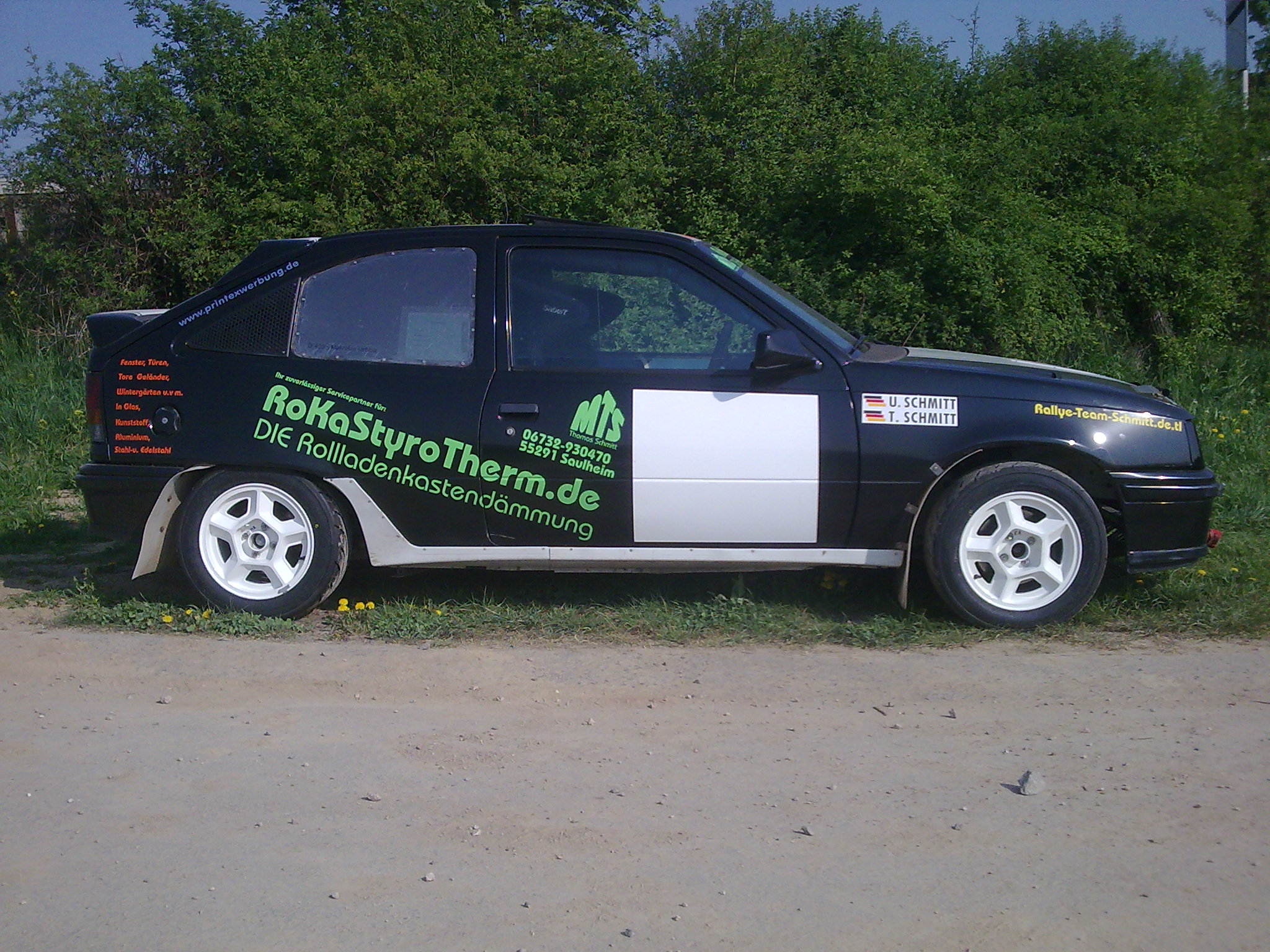

    Klebetechnik mit Zierleistenband hielt genau 2 Rallyes. Spiegelklebeband hielt 3 Rallyes! Wenn Du den E so einsetzt, wie es Dein Avatar zeigt, mußt Du Dich mit sicheren Lösungen anfreunden. Die Leisten sind meißt gar nicht mehr so einfach zu bekommen, deshalb habe ich 4er Blindnieten benutzt. Rost ist auch kein Thema, weil er nur für 4-5 Rallyes im Jahr aus der Halle kommt. Sieht dann so wie hier abgebildet aus.
    Thomas
