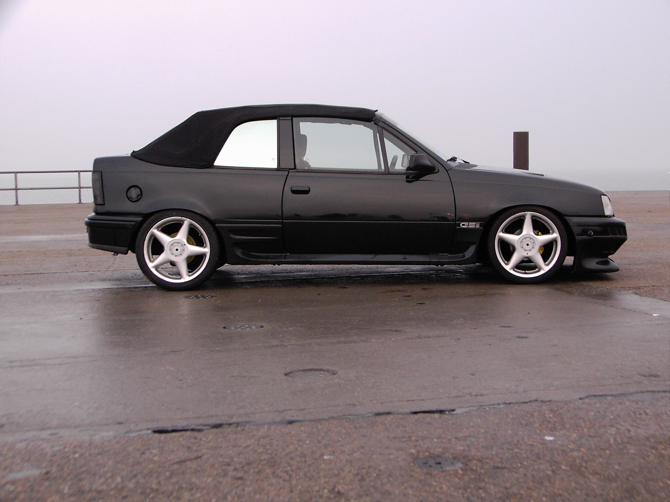

#8 Wenn du auf mich hörst dann reiss den Bock hinten so weit du kanns, oder setz dir die Kadett C Radläfe ein, das mit dem Rost bleibt dir eh nicht erspart, ausserdem will niemand mit 5,5x13 oder irgendsowas rumfahren. Mach dir lieber 2 Wochen Arbeit, und ab dann ewig Spass damit-
Vorne brauchst du gar nichts bördeln, di legst eingfach vorne am Kotflügel unter die 2 Schrauben die unter der Stossstange liegen auf jeder Seite 1-2cm unter, und kannst bei 60/40 problemlos 9x16 ET 25 fahren. -
#9 Ich habe Runde Radläufe und habe hinten 245/35/17 und Vorne 225/35/17 mit 50mm Spurplatten, habe ein 80/60 Fahrwerk drin, alles Eingetragen.
