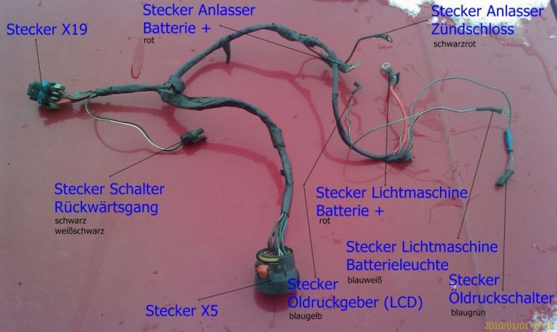

    Das könnte der Stecker X19 vom Kadett E GSi 16V sein. Der ist 7-polig. Der Stecker verbindet den Motorkabelbaum mit "Anlasserkabelbaum" und dem Karosserikabelbaum.
    Allerdings kann ich nicht alle von Dir genannten Kabelfarben identifizieren.
    So sieht der "Anlasserkabelbaum" des Kadett E aus. Links der Stecker X19.
    hab soweit alles angeschlossen da der teil vom kabelbaum bei mir fehlt, nur das braun/blaue kabel und das weisse kann ich nirgends zuordnen
