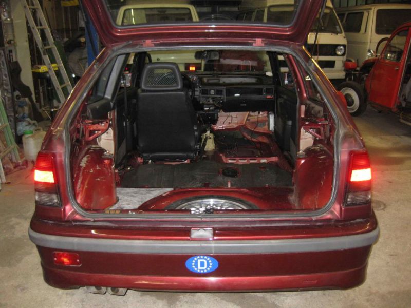

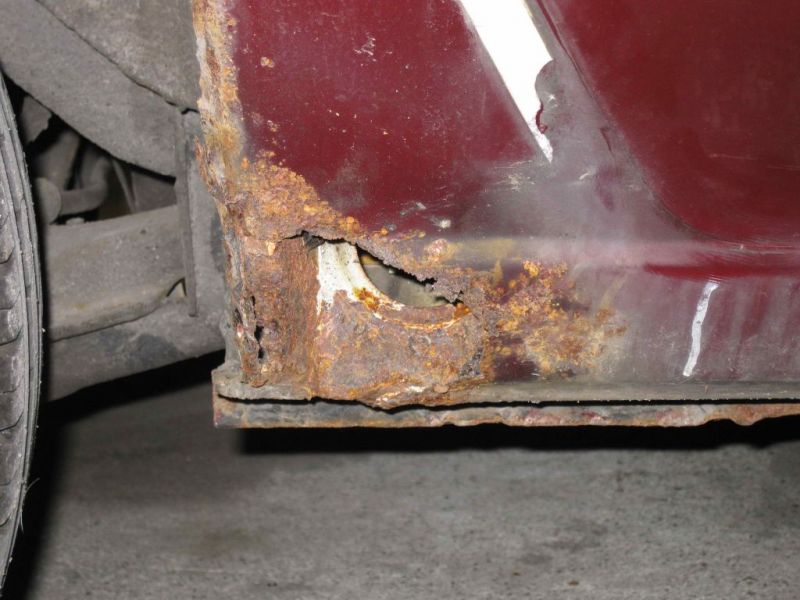

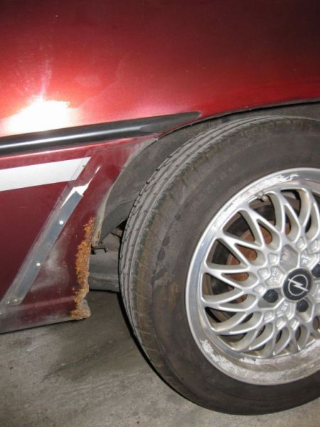

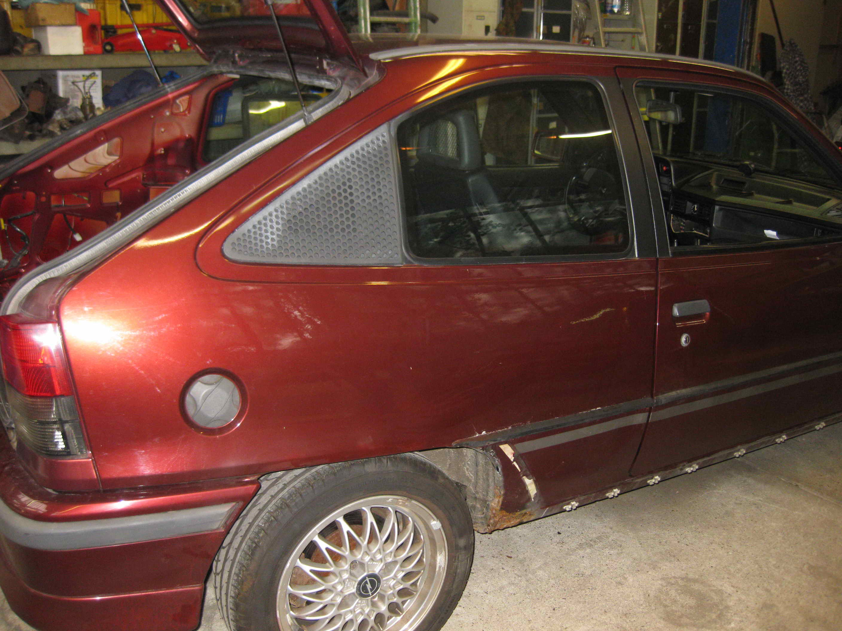

    So nun möchte ich euch auch mal an meinem Projekt teilhaben lassen. Ich bin dabei mir einen 16 V wieder aufzubauen. Ich habe mir ja vor einiger Zeit einen guten gebrauchten gekauft und jetzt kam noch ein zweiter hinzu, welcher ca 8 Jahre auf der Wiese eines Bekannten stand und dafür noch echt gut in Schuss ist. Bei beiden sind Schweller und Radläufe hinten Schrott sowie die Endspitzen.
    Geplant ist den Kadett nah am Original wieder aufzubauen.
    Die ersten Reparaturbleche sind auch schon bestellt. Der erste Kadett ist auch bis auf den Kabelbaum und Motor nackt. Bilder vom Zweiten folgen später.

    Fein, fein, ein 16V-Champion in Bordeaux :]
    Da lohnt es sich auch was zu investieren, gerade weil es gar nicht sooo schlecht aussieht. Hab schon viel schlimmere Schweller gesehen und erneuert. Das hier geht noch. Also nur zu...
    Sind die Querlenkeraufnahmen und das Bodenblech drumrum denn noch gut? Rupf am besten die Bitumenmatte auch aus dem Fußraum um einen genauen Blick drauf werfen zu können.

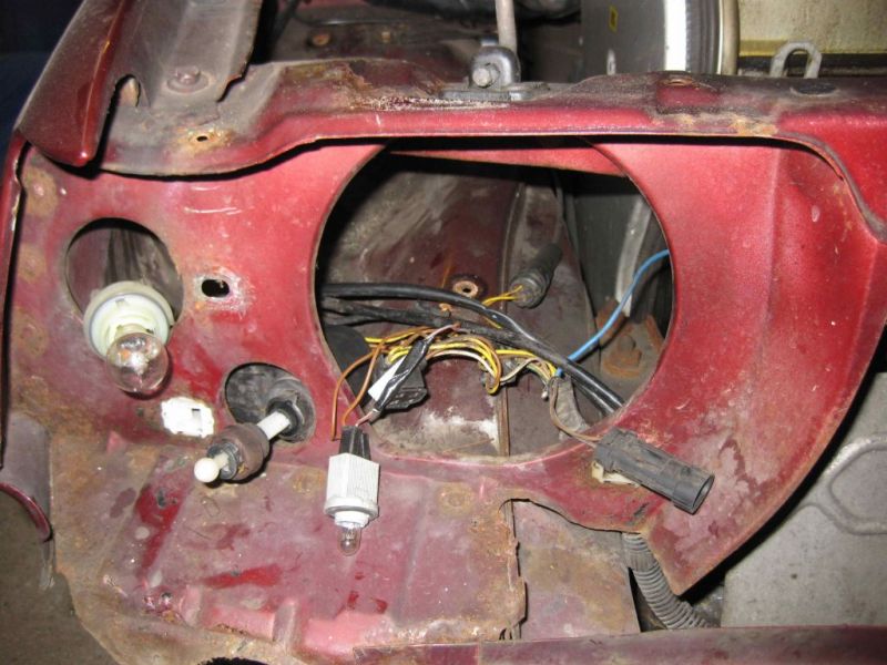

    Der Aufbau ist vom Vorfacelift, bzw. von einem Modell ohne elektrische Scheinwerferhöhenverstellung. Da hast du ein Problem wenn du die Scheinwerfer einbauen willst und den Pömpel einhängen willst.... Der Ausschnitt muss zur Mitte hin offen sein...

    Aber so wie die Frontmaske aussieht, wird da vermutlich eh eine neue reinkommen oder?
    Im Teilemarkt ist gerade einer drin ;).
