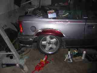

#20 ZitatAlles anzeigenOriginal von KadettGSICaravan
Aber wenn ich das so mal beobachte am 3 Türer machen viele runde Radläufe rein aber beim 5 Türer hab ich es noch nicht gesehen.Da hab ich was gefunden, denke, dass es sich auch um die vorderen Radläufe vom E Karton handelt.Wird bestimmt ne Arbeit für jemanden, der seine Mudder erschlagen hat, aber ich werde es wohl auch so durchziehen
Guckst du hier:
