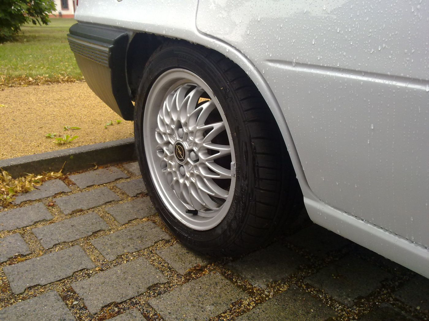

    Moin, vielleicht hilft meine eigene Erfahrung zu dem Thema etwas.
    Die Karosse meines Kadetts ist absolut unangetastet, nicht mal die Radläufe sind gebördelt. Ich habe wohl so ziemlich das Maximum draufgepackt, was noch fahrbar ist.
    Die Championfelgen die drauf sind haben folgende Dimensionen:
    15 Zoll
    Einpresstiefe 49
    Breite 6j
    Reifen 195/50/15
    Man siehts auch am Bild, es ist recht knapp (aber es funktioniert alles problemlos ohne dass was schleift). Sollte wirklich was "Dickeres" drauf, wird man wohl nicht ums bördeln herumkommen.
    Tiefer ist meiner auch etwas, hat aber keinen Unterschied gemacht, sind nur 35er Federn.
    Hoffe diese Infos haben dich weitergebracht. ;)
