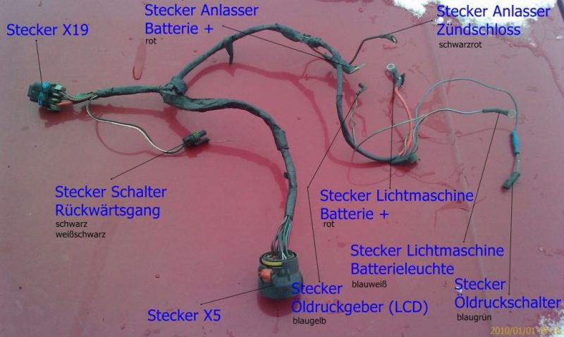

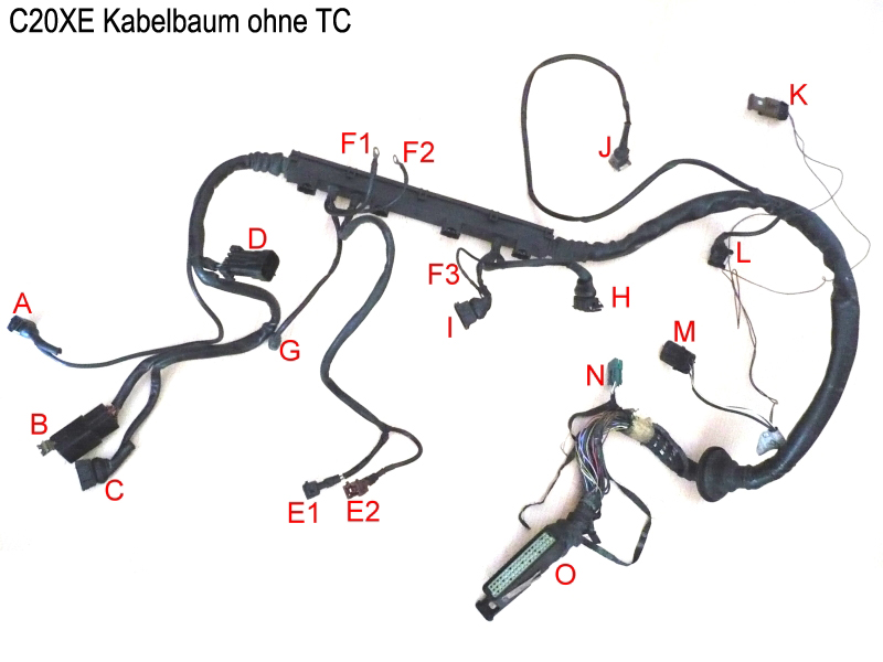

also hier nochmal zu dem Problem: der 2.0 16V Motor ist komplett mit dem originalen Kabelbaum eingebaut bis zu dem X5 Stecker der Stecker wurde beim umbau nur abgeklemmt und jetzt soll er an den originalen 13N/S Kabelbaum vom Kadett D angeklemmt werden da der Innenraum, etc... original bleiben soll da ich einen Kabelsalat vermeiden will.
Von dem X5 Stecker habe ich das Oberteil des alten Kabelbaums abgetrennt und ca 15 cm dran gelassen um diesen dann an den 13N/S Kabelbaum anzuschliessen. Da der 13N/S Kabelbaum mit Lüsterklemmen usw... geklemmt war und dies jetzt ab ist weiss ich nicht mehr wie ich weiter vorgehen soll da ich von Schlatplänen nicht wirklich eine Ahnung habe ![]()

* das schwarz/rote Kabel habe ich mit dem X5 Stecker schwarz/rot verbunden und der Anlasser funzt
* Benzinpumpe geht ein Kabel an die Karosserie, das andere habe ich bis an das rot/blaun Kabel an den X5Stecker für das Benzinpumpenrelais verlängert und angeklemmt aber die Pumpe bekommt keinen Strom
Benzinpumpenrelais schaltet nicht ein
* kein Zündfunken am Motor
* das schwarze Kabel hat kein Zündungsplus der von dem originalen Kabelbaum herstammt, jedoch habe ich an dem durchsichtigen/transparenten Kabel Zündungsplus und der schwarz/gelbe der früher für die Kalt-Start-Automatik zuständig war hat Zündungsplus, die anderen sind alle ohne Strom
ist nicht normal oder???? ![]()
* das grüne Kabel was ja eigentlich ein Zündspulenkabel sein sollte, läuft vom Sicherungskasten bis vorne zum Frontscheinwerfer, war wohl ein Relais drauf ist aber keins mehr drauf, muss damit auch etwas gemacht werden???
* alle Massebänder sind angeklemmt
* was mich wundert als ich nochmal nachgeprüft habe ist, in dem Kabestrang des oberen Teils des X5 Steckers ist ein Massenkabel vorhanden das nicht an den X5 Stecker integriert ist ist also blind?? ist das normal???
* aus dem X5 Stecker ist ein braun/gelbes Kabel das in ein scharz/gelbes Kabel im oberen Teil des Steckers übergeht ist mir gestern ausgefallen als ich nochmal nachgeguckt habe, soll das so sein oder stimmt da auch etwas nicht???
