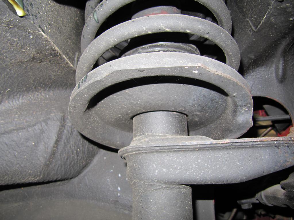

    Hi Zusammen,
    mir stellt sich die Frage ob ich zylindrische oder konische Federn habe, habe das hier in der Suche gefunden:
    Alle Kadett-D bis zur Fgst-Nr. D2526389 haben das Opel-Werk in Bochum mit zylindrischen Vorderachs-Federn verlassen,
    alle Kadett-D bis zur Fgst-Nr. D5023018 haben das Opel-Werk in Antwerpen mit zylindrischen Vorderachs-Federn verlassen.
    Danach wurden werkseitig konische VA-Federn verbaut.
    Meine Fahrgestellnummer ist: WOL000042C5179013 --> d.h. ich müsste zylindrische Federn haben oder?
    mfg Tobias
    2 Mal editiert, zuletzt von Toby ()
    sieht man doch ganz einfach in dem man sich die vorderen federn anschaut.
    bei zylindrisch haben alle windungen den selben durchmesser, bei konisch ist die unterste eingedreht und hat nen kleineren durchmesser.
    am federbein sieht man es auch. ist der untere federteller flach sind es zylindrische federn, ist der rand des unteren federtellers hochgezogen sind es konische.
