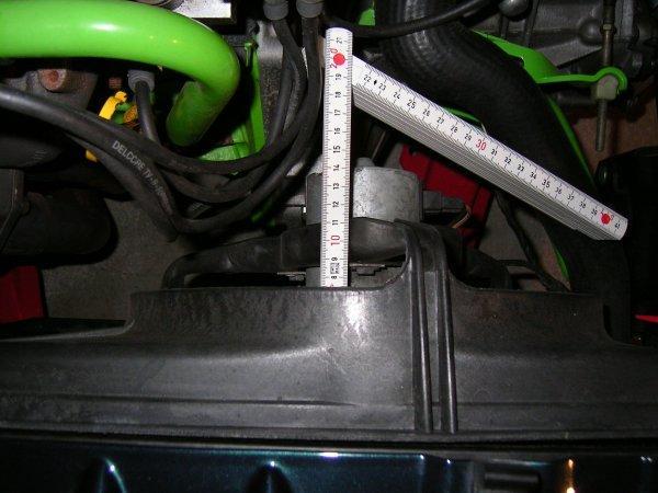

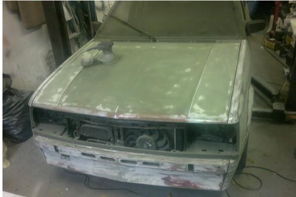

    Hi ich hate im meinem Tigra 2,0 16v nen Corsa B lüfter vor dem Kühler mit Klima sonst nix Temperatur passt auch bei 30Grad im Sommer und 2Std Vollgas und dann ist er selbst im Stau nicht nach obengegangen.
    Habe ich jetzt im D auch so, einfach vorsichtig die Kühlerwabben wegdrücken und M6er Schraube durch und den Lüfter vor den Kühler hat ein bekannter beim Kadett C 16v( Spal Lüfterglaube 280-300mm) auch und Corsa B und Tigra vorteil ist das man viel mehr platz im Motorraum hat. Original Klimalüfter vom Corsa B. Kann auch mal ein Bild hochladen falls interesse besteht.
    Gas ist Rechts
    kannst du die bilder bitte etwas kleiner einstellen?
    die sind zu groß und werden nur als kleine vorschau angezeigt, da erkennt man leide nichts.
    aber danke schonmal!
