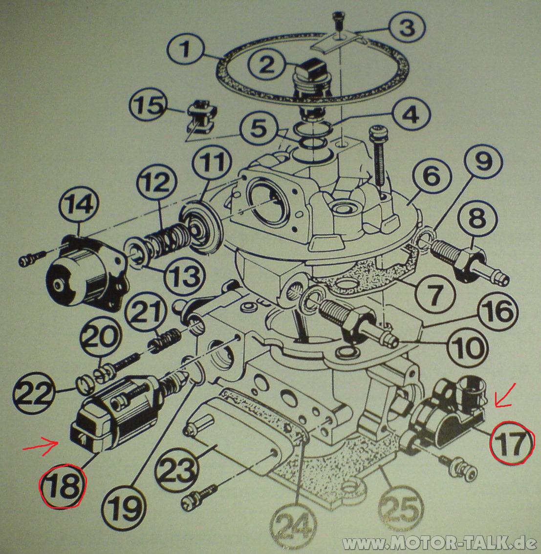

    was ich bisher probiert habe ist lambdasonde mal abmachen,an der einspritzung die 2 stecker getauscht(poti glaub ich),nach fremdluft gesucht und geguckt ob der gaszug hängt.hat aber alles nichts gebracht.auch wenn man während der motor läuft die stecker dieser beiden teile abzieht läuft er unvermindert hoch weiter.
    Hier mal ein Foto.Nr.17 und 18 rot markiert habe ich getauscht bzw mal sauber gemacht die Nr 18

    Kannste mal versuchen, wenn du es tauschst.
    Hängt vllt. der Gaszug irgendwo!?
    Oder hat die Drosselklappe einen weg?
    Kurbelwellensensor könntest du auch nochmal kontrollieren.
