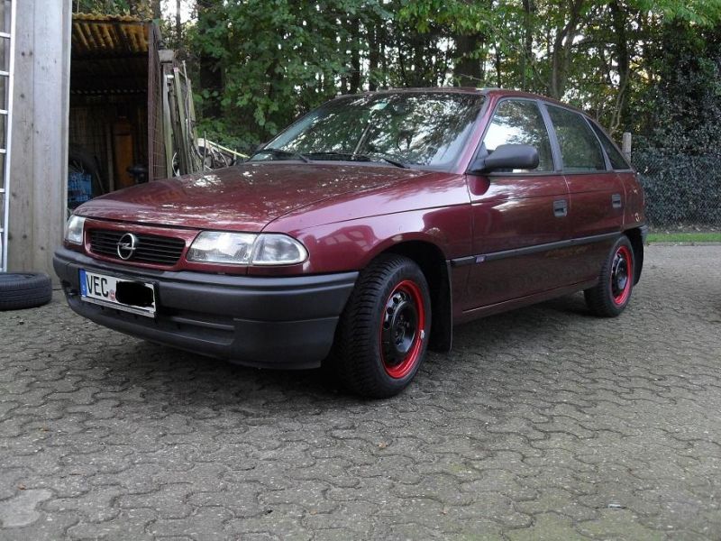

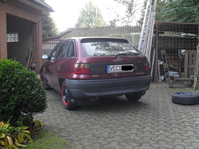

    Hey Marvin, für einen Alltagswagen ist der doch schick. Würde dir auch dazu raten, den mit Stoßstangen in Wagenfarbe aufzuwerten, das macht optisch mit wenig Aufwand richtig viel aus.
    Falls du noch 15-Zöller von meinem Astra gebrauchen kannst, sag Bescheid - bin ja nun umgestiegen.

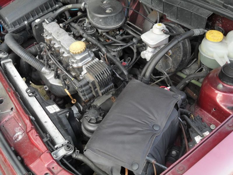

    Naja da ich ja derzeit durch die Kälte leichte Probs mitter Batterie habe...dachte ich mir pack ich die mal ein, wie sie das auch beim Omega ist.
    Hoff das es was bringt weil Ruhestrommessung etc alles ok.. abwarten zurnot hol ich mir mal ne neue Batterie

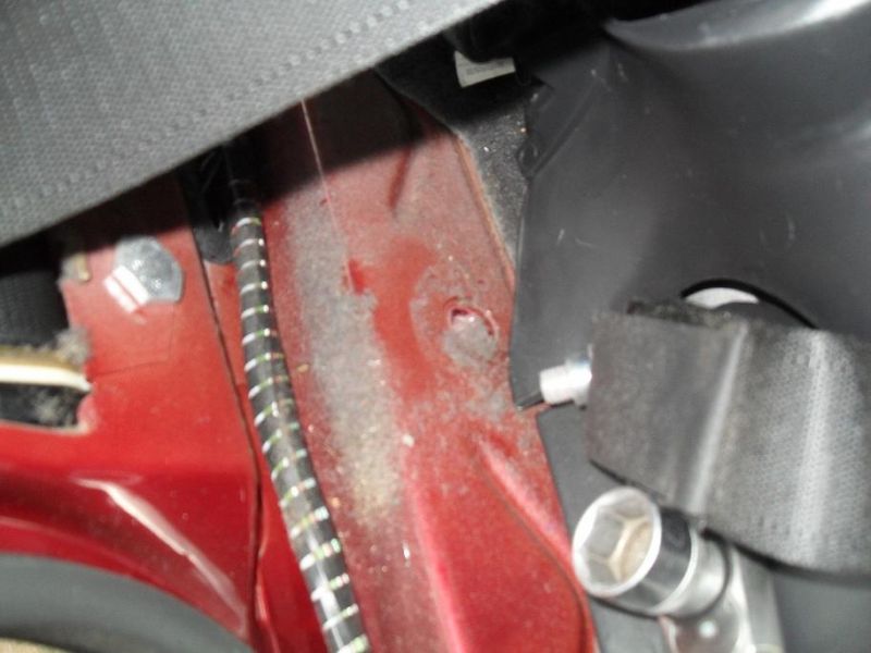

    Da es heute ja nur -3 Grad waren hab ich mir gedacht du hast frei, kümmerste dich mal um deinen Gurt. Problem war das sich der Fahrergurt nur noch recht selten aufgerollt hat. Hab zwar auch drauf getippt das die "Laufrolle" eingestaubt ist aber war doch mehr Staub^^. Schön endstaubt, bissel Silikonöl und er tuts wie früher.
