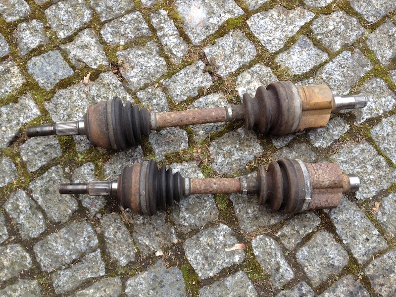

    Der UPS Mann hat mir grade ein grooooooooooßes Paket gebracht. :D :D :D

    Das wird leider nix. :(
    Es müssen doch die Bremsleitungen für den Vectra B V6 Doppelkammer BKV mit 25er HBZ und Bremsleitungsverteilern angefertigt werden. Oder ich bau die ganze Geschichte ins Cabrio und dann kommen ein 8,5" ATE BKV, der 22er ATE HBZ und die Kadett 3/20er in den Herrn Lehmann.
