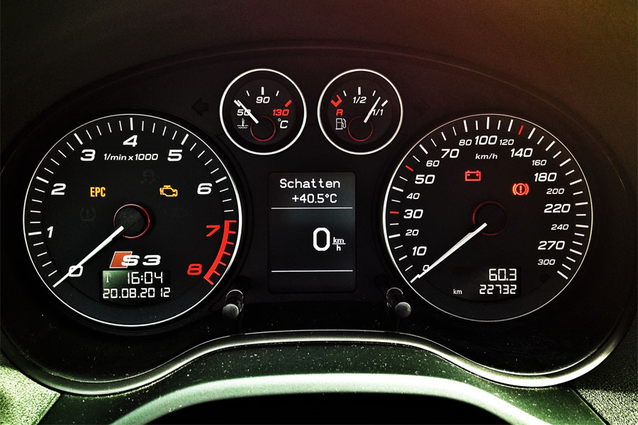

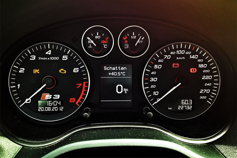

P.S.: Nachdem ich heute Nachmittag auf Arbeit raus bin, kam mir erstmal eine Hitzewand entgegen und ich hatte dann eigentlich gar keine Lust noch etwas zu machen, denn mein Auto stand im Schatten und es hat mir satte 40,5 Grad angezeigt. :shock:
