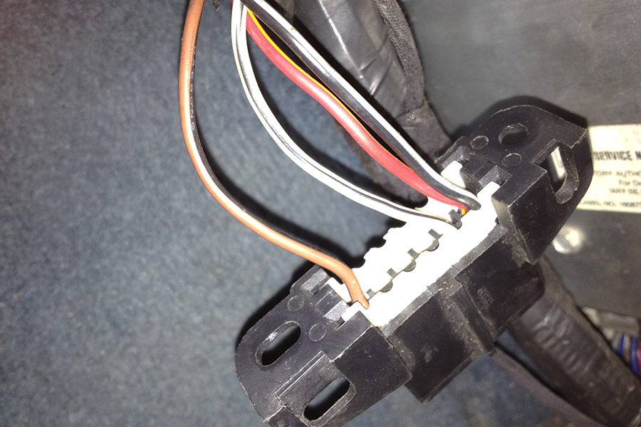

#447 Das sieht doch ziemlich nach dem Schema aus, das ich da gefunden habe.
D.h. der schwarzweiße Draht rechts-vorne in deinem Bild müsste einfach Masse sein und der weiße links daneben die Diagnose-Reizleitung.
Ich habe nochmal weitergeblättert. Die folgenden Seiten beschreiben, dass das Auslesen mit jenem otc-Diagnosegerät viel einfacher ginge. Die abgedruckten Fehlercodes stimmen aber 1 zu 1 mit den "deutschen" überein. (Also im "So wirds gemacht" oder auf vectra16v.com nachschlagbar). -
