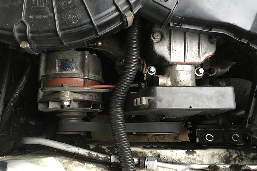

    Es war ja nun so, dass ich "scheppernde" Geräusche bei laufendem Motor hatte. Mir war aufgefallen, dass die Lichtmaschine schief hing und auch der Flachriemen nicht wirklich gerade lief. Also alles mal ausgebaut und beim Ausbau festgestellt, dass das Lager der Lichtmaschine defekt ist. Die Lichtmaschine habe ich zum Boschdienst gebracht und bei Opel habe ich 3 neue Lagergummis für den Halter der Lichtmaschine gekauft. Bei meiner Teilehändlerin habe ich dann noch einen neuen Flachriemen bestellt und alles wieder zusammengebaut, nachdem die Lichtmaschine fertig überholt war. Natürlich hatte ich gehofft, dass die Geräusche nur von der Lichtmaschine kamen.
    Externer Inhalt youtu.be
    Die Geräusche sind mittlerweile weniger, aber immer noch da. Jetzt kann es ja nur noch die Servopumpe sein? Oder evtl. auch die Spannrolle vom Zahnriemen? Was meint ihr?
    Der Riemen läuft jedenfalls schön gerade.

    Einfach noch mal ohne Keilriemen laufen lassen,wenn es dann weg ist kannst du die Spannrolle vom Zahnriemen ausschließen.
    Kann aber auch dein Klimakompressor sein.

    Ja, die Lichtmaschine und die Servopumpe laufen über einen Flachriemen. Der Klimakompressor läuft zusätzlich über einen Keilriemen, so wie z.B. die Servopumpe beim C20NE und C20XE angetrieben wird.

    Hab ich schon gemacht. Man hört nichts, sie lässt sich aber leicht schwer drehen. Ich werd wohl doch einfach noch eine besorgen, aber zuvor lasse ich morgen den Motor nochmal ohne Flachriemen an.

    Horsche die Lager mal mit einem langen Schraubendreher z.Bs. mal ab (Ohr auf den Griff legen), dann hast schnell raus woher es kommt.
