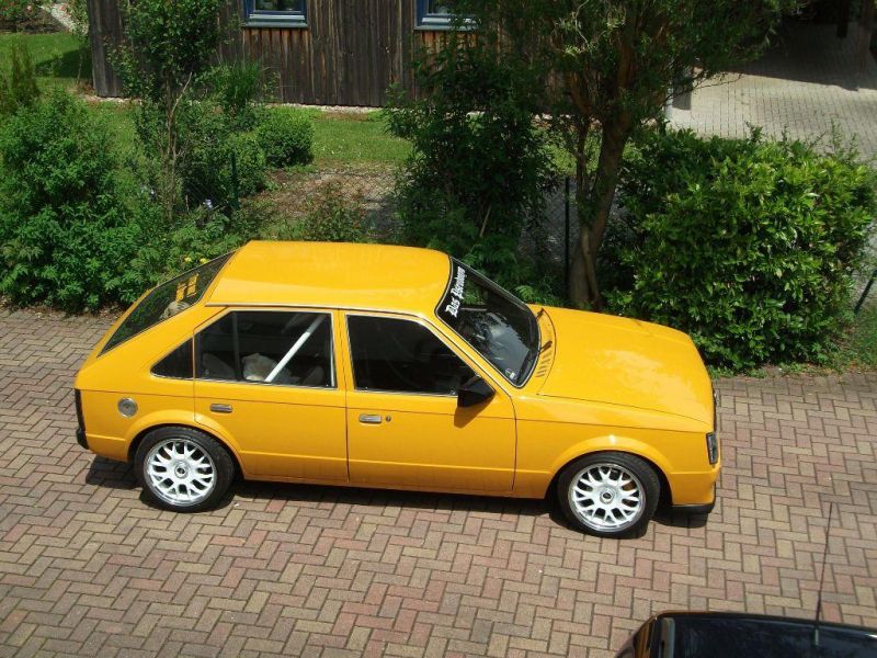

    Hi, guckst Du Hier 9X16 ET20 mit 215/40 vorne hinten 10x17 ET15 mit 235/40

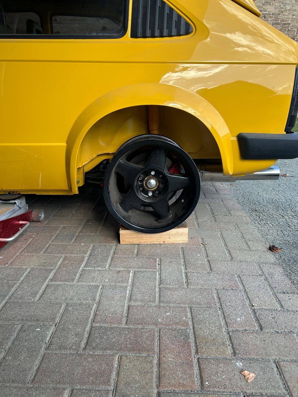

    Tieferlegung vorn E Kadett Federbeine mit 40er Weitec Federn und -10mm Federteller.
    Auf dem obersten Bild sind es noch D Federbeine und 45 H&R Federn,allerdings waren da noch die GTE Verbreiterungen vorn drauf.
