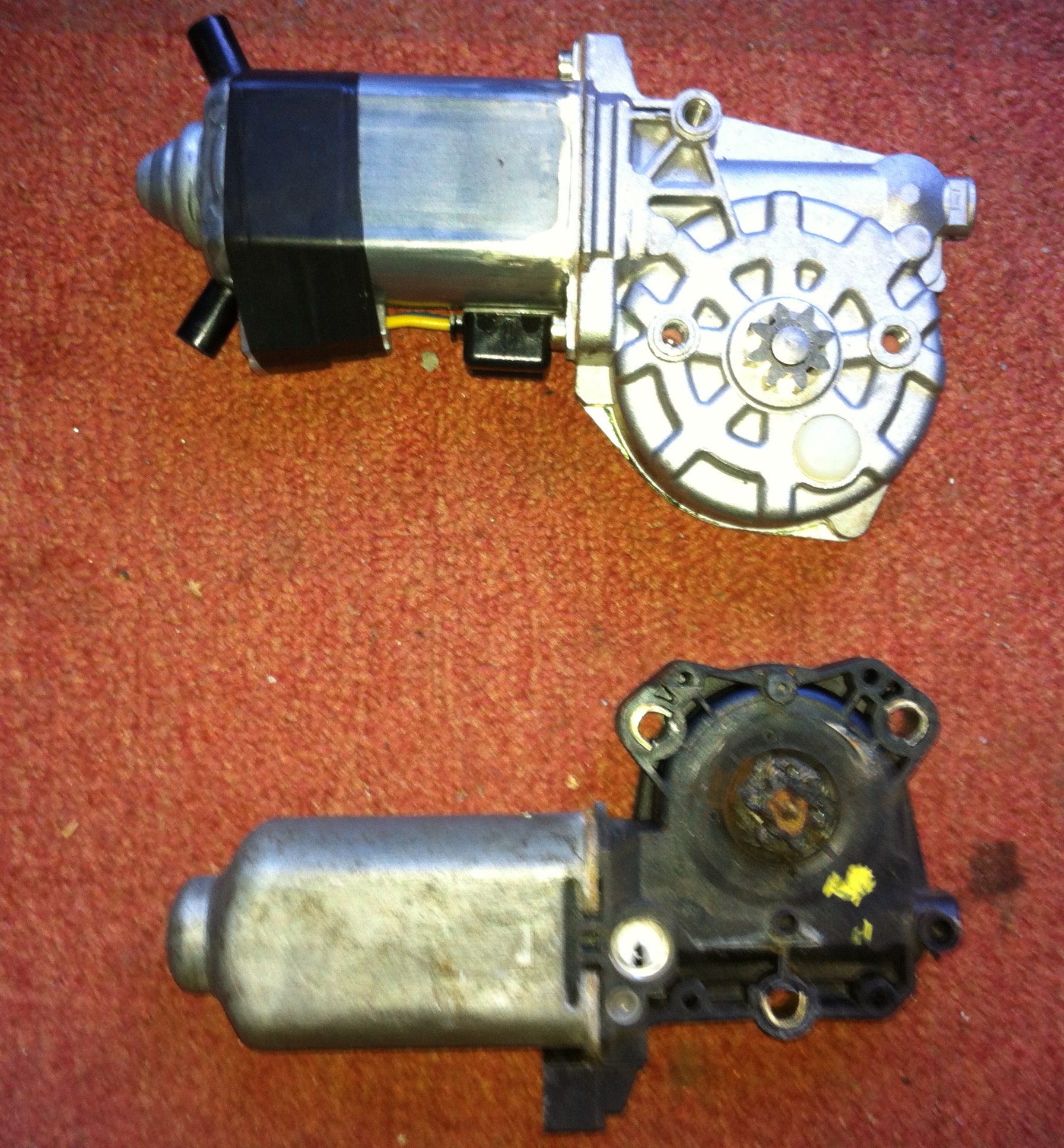

bräuchte mal hilfe und zwar war mein fensterhebermotor(bild unten) defekt (fahrerseite).habe nun einen neuen (bild oben) die tnr. ist1207017/gm90139527.
der soll angeblich richtig sein.der passt aber garnicht in die scheren,sind die scheren irgendwann geändert worden?wie auf dem bild zu sehen ist der alte und der neue total ungleich was ist denn nun falsch.

#2 Also laut der von Dir genannten Teilenummer 90139527 soll der Motor passen zu:
Ascona-C ( 1982-1988 ) - Vordertür links , Bereich: (C) FV143250- , (C) F1003027- , (C) F6000001-
Corsa-A ( 1983-1992 ) - Vordertür links , SCHRAEGHECK,STUFENHECK (91,92,93,94)
Kadett-E ( 1985-1993 ) - Vordertür links , 3-TUERIG SCHRAEGHECK,CARAVAN (33,35,43,45)Steht die Teilenummer auf dem Motor drauf, oder wo hast Du die Nummer her?
Bei Opel heisst es übrigens zu dieser Teilenummer: "NML.- KEIN ERSATZTEIL" = Nicht Mehr Lieferbar und es gibt auch keinen Ersatz.
Gruß Schrauber.
#4 Hab inzwischen gesehen, das Opel ClassicParts den bei eBay auch so anbietet, wie Du den neu bekommen hast... also so passt das nicht... kannst höchstens her gehen und an der Schere entsprechend Löcher bohren, damit der neue Motor passt... denn neu wirst Du wohl keinen mehr bekommen, der so ohne Bohren passt.
Haben denn beide Motoren gleich viele Zähne?Gruß Schrauber.
#6 Der neue Motor ist definitiv falsch. Ich habe an ALLEN E-Fensterhebern von mir den von Dir gezeigten alten Motor dran.
Guck am besten, das Du den Motor zurück gibst... Löcher könnte man ja zur Not noch anders bohren (an der Schere), aber ich weiss nicht, ob das noch so passt, wenn das Zahnrädchen mehr Zähne hat.
