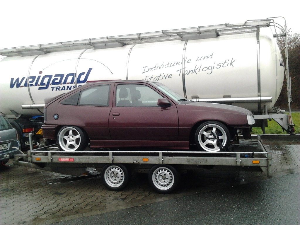

Hallo, mein C20NE verschluckt sich beim Gasgeben und geht aus. Wenn man ganz vorsichtig aufs Gas geht schluckt er zwar aber rappelt sich und läuft. Ich muss dazu sagen das ich den Wagen erst vor paar Wochen gekauft habe und noch nicht damit gefahren bin. Im Standgas läuft er.
Ich habe schon die Drosselklappe gewechselt da eine vom Astra GSI drin war mit dem falschen Schalter an der DK. Der Vorgänger hat den Motor einfach vom Astra in den Kadett gebaut samt allen Anbauteilen ohne den Kabelbaum zu tauschen bzw. den Schalter an der DK, er läuft zwar ein bisschen besser aber noch nicht so wie er soll. Ich habe dann noch festgestellt das der Eumel die Lamdasonde nicht festgeschraubt hat, die war lose und hat gewackelt ![]()
Ich habe den Motor auch schon mit Bremsenreiniger abgesprüht aber nix gemerkt, also Falschluft zieht er glaub nicht. Mfg
