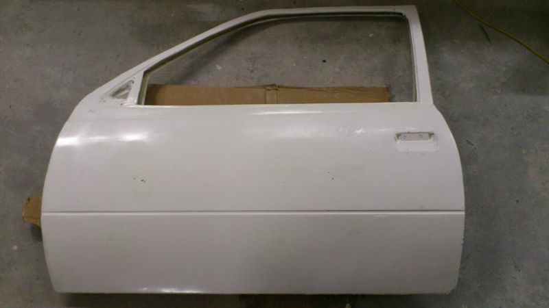

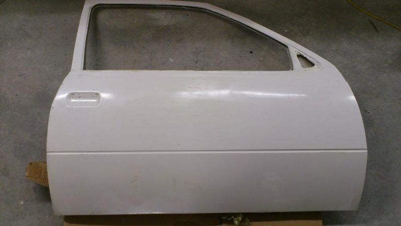

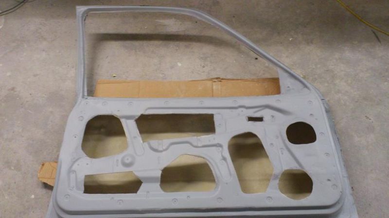

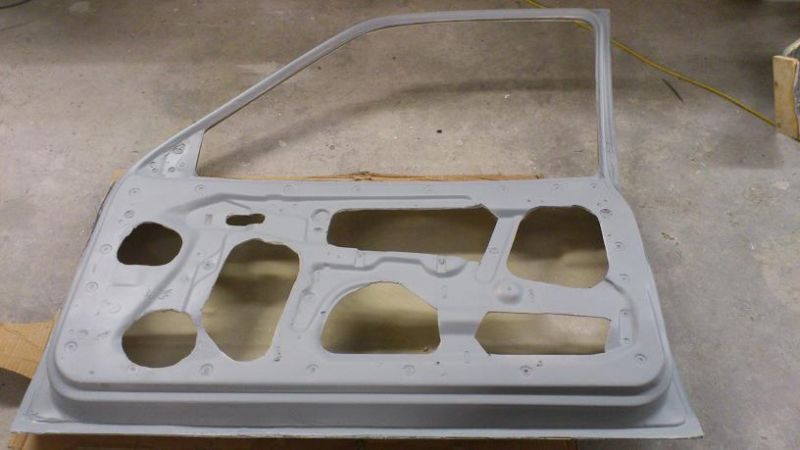

    Hallo leute
    So hier mal ein kleines opdate
    Formen für Motorhaube aussenhaut check
    Formen für Türen aussen haut check
    formen für Kotflügel werden morgen fertig gemacht.
    Und mal zur info bei der form für die Motorhaube ausenhaut sind
    12 kilo polyester und fast 9 kvatratmeter matten draufgegangen.
    Und dann soll mal einer kommen und sagen ich mach nicht fürs Opel folk :D
    Ich halte euch weiter uf dem laufenden wie vorran geht
    So euch noch einen schönen abend
    mfg. Dominic
