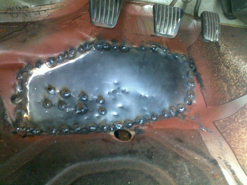

    Wenn es tatsächlich alles ist (was ich nicht glaube), dann sieht es nach dem Schweißen etwa so aus, versiegeln nicht vergessen:
