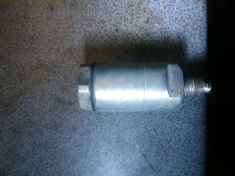

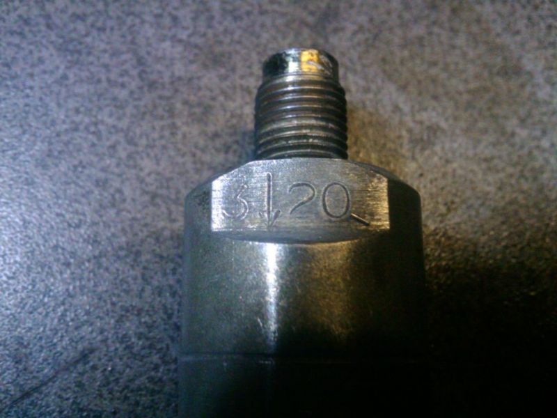

    Ich habe jetzt für meinen Umbau auf c20xe inkl Scheibenbremse hinten einen 22er hbz und 3/20er bdm, und zwar die folgenden:
    Würde diese gern direkt am hbz verbauen. Ist dies mit adapterstücken möglich? Für die Herstellung hätte ich Möglichkeiten. Sorry wenn das Thema nervt aber ich hoffe mir kann jemand helfen und dazu eine aussage treffen.

    diese BDM passen ohne Adapter an den passenden 22er HBZ von ATE. An die Delco HBZ passen die natürlich nicht.
    Deine beiden BDM sollten auch unterschiedlich große Schraubanschlüsse haben.

    Ok schonmal danke. Dann ist mein Problem wohl das ich anscheinend einen delco hbz habe...
    Deshalb bräuchte ich dann wohl entweder Adapter oder den passenden hbz

    Ich empfehle dir den passenden HBZ.
    Du kannst zwar auch den 22er Delco HBZ mit Adapter und den 3/20er BDM nutzen, aber ich würde lieber alles aus einer Hand nehmen. Also BKV, HBZ und BDM von ATE.
    Ich fahre den Delco HBZ mit ATE Bremsdruckminderer. Die Adapterstücke habe ich mir machen lassen für wenig Geld.
    Sicherlich ist es nicht verkehrt alles von ATE zu nehmen, aber es geht auch so.
