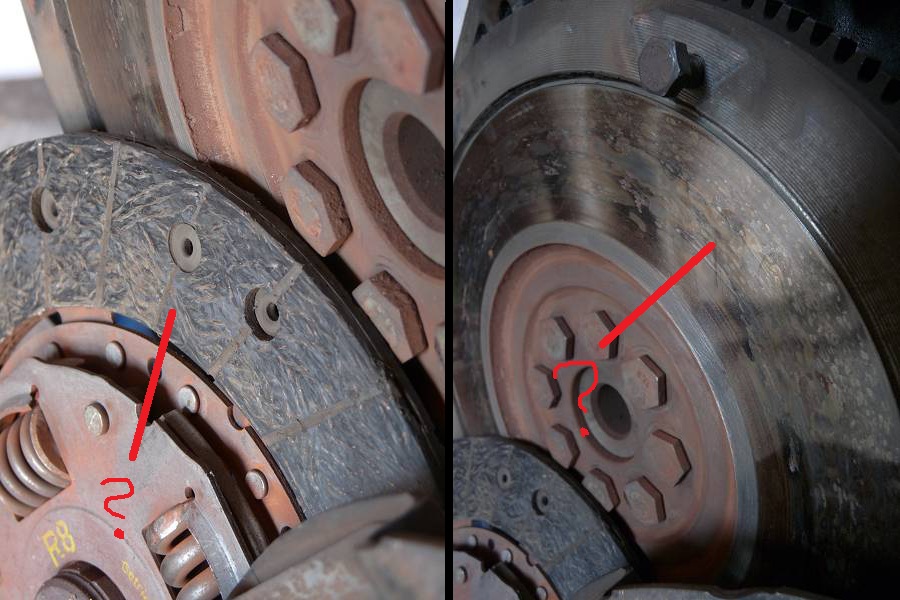

    So, wollte nochmal danke sagen.. das ist ja wirklich kein Akt gewesen.. o)
    Nun habe ich aber noch eine klitzkleine Nachfrage..
    Ich glaube die Kupplung ist schon ziemlich runter, oder was meint ihr ?!
    Und die leichten Verfärbungen auf der Schwungscheibe sind sicher irgendwo
    normal, sehe ich das richtig ?!..
    Gruß & Dank,
    Rob.
    Mhh.. wenn man sich neue Kupplungsscheiben bei eBay und Co ansieht.. sind die auch
    nicht gerade wesentlich dicker als meine alte.. also ist die vielleicht doch noch gut für
    ein paar Zwanzigtausend km ?!
