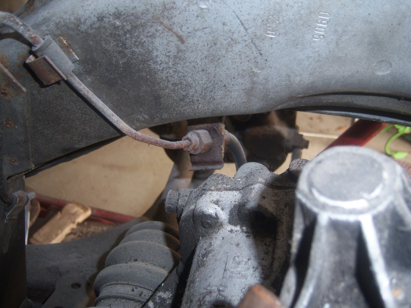

#13 @16SDriver:
Wenn wir die Unterschiede der Längsträger schon weiter vertiefen, dann sollte man auch erwähnen, dass sich ab genannter Fahrgestellnummer auch die Befestigungspunkte der Bremsschläuche geändert.
Ich hatte vor einiger Zeit mal Bild erstellt, auf dem man die beiden Längsträger in direkt Vergleich sieht.
@vgruetm:
Auf dem Bild kannst Du gut sehen, dass man in einer 4Gg-Karosse (also bis Fgst-Nr. D25000063 / D5000001) große Platzprobleme beim Einbau eines 5Gg-Getriebes bekommt.CaravanLuxus:
