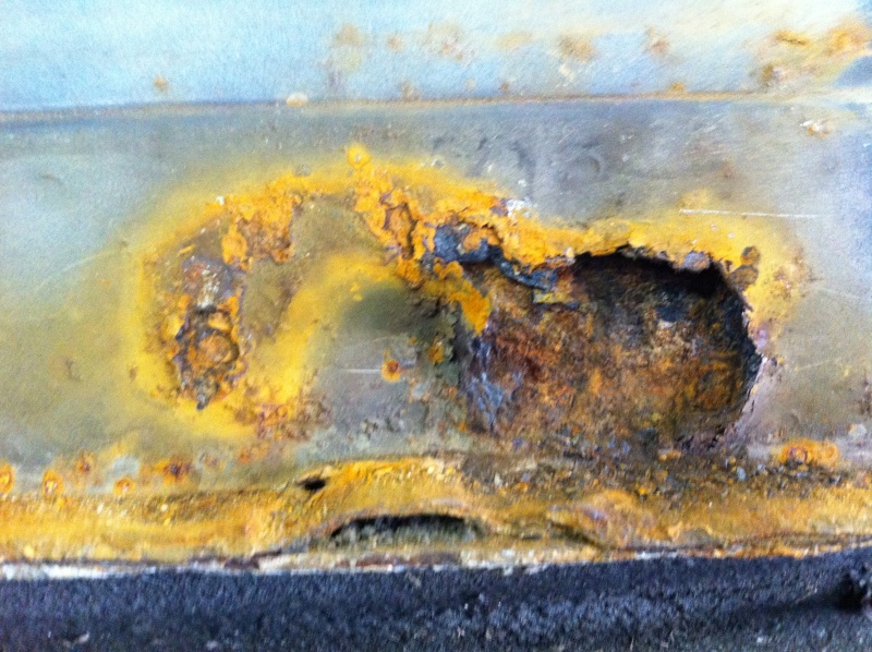

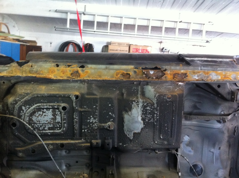

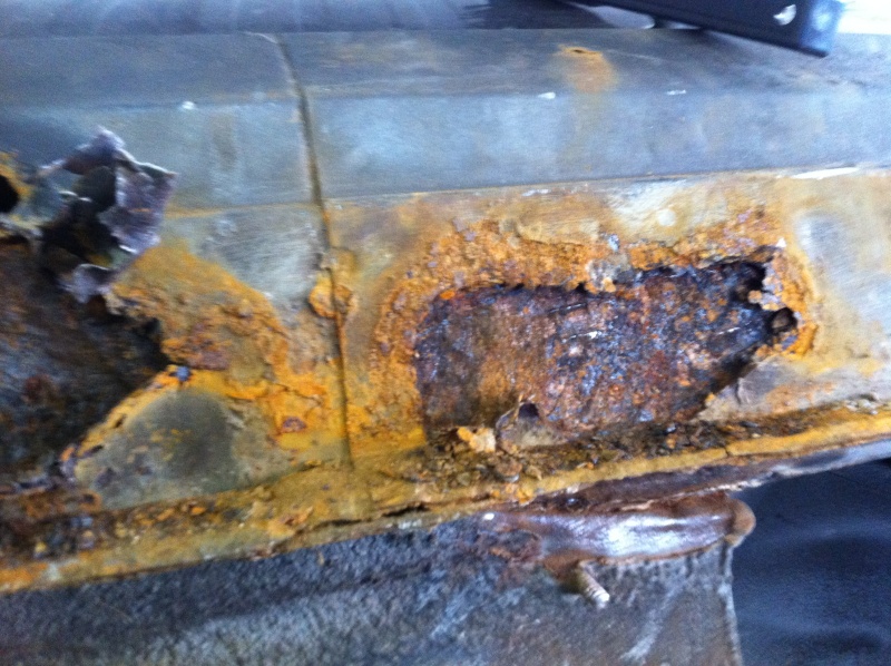

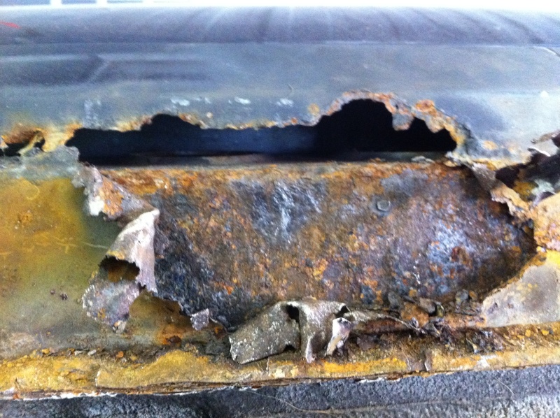

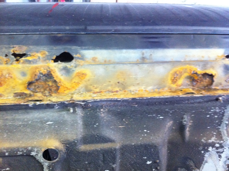

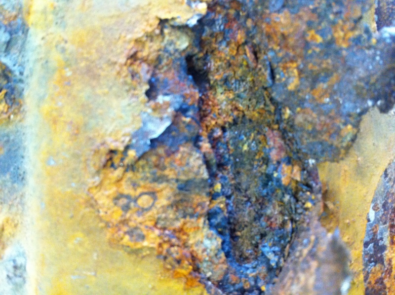

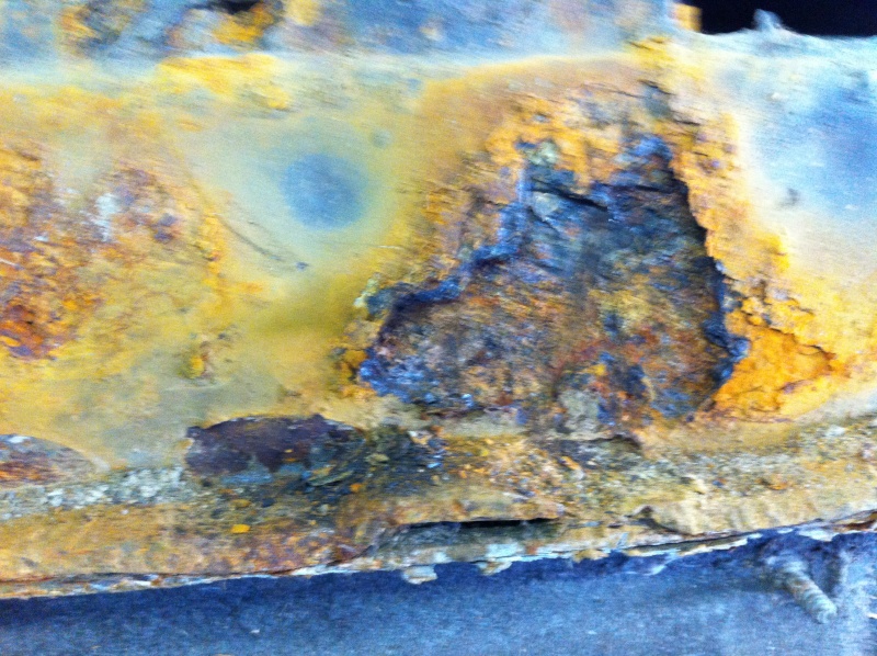

    Ich habe unter einem überzieh schweller bei meinem cabrio folgendes gefunden
    Meint ihr das ist noch machbar oder lohnt sich? Ich möchte es halt richtig machen und habe bedenken was den träger betrifft
    Danke schonmal
    Didda
    Machbar ist es aber das lohnt sich aus meiner Sicht nur dann wenn der Rest der Karosse nicht so aussieht. Wenn die Schweller schon so aussehen wer weiß wie der Rest ausschauen mag. Ich würde mich auf die Suche nach einer Karosse machen die in einem besseren Zustand ist, falls der Rest nicht besser ausschaut. Der Unterboden macht aber auf den ersten Blick nen guten Eindruck.
    Kadett GSI Fahrer & Schrauber a.D.
    ... heute nur noch mit 4x4 und ausreichend Bodenfreiheit unterwegs
    2 Mal editiert, zuletzt von Astra-f-anatic ()
    Ich habe bis jetzt am verdeckrahmen batterie fach ein paar stellen im fußraum sowie die 16v verstrebungen geschweißt es sind noch schweller endspitzen radläufe sowie ein loch am heckblech zu schweißen ich finde den rost halt schon ziemlich weit an dem träger und möchte nicht in 5 jahren wieder anfangen müssen
    Schwellet und Endspitzen sind nun wirklich standard, ganz recht. Wie sieht die Fahrwerksaufnahme (Name?) unter den Bodenblechen im Fussraum aus ? Da ist ein schöner Hohlraum. Das ist, glaube ich, mit die kritischste Stelle überhaupt. Die war auch bei mir grenzwertig.
    die fahrwerksaufnahme sieht noch gut aus ich habe in den radkästen den unterbodenschutz raus gemacht und nur 1 loch gefunden jetzt wollte ich den unterboden machen und habe die stelle dann mal richtig gesehen und untersucht und bin halt verunsichert wegen dem träger. Es ist bis auf die schweller radläufe und endpitzen schon so ziemlich alles geschweißt deshalb würde ich ihn ja gerne auch fertig machen. Gambla wenn du möchtest kannst du ihn dir ja auch mal angucken kommen
