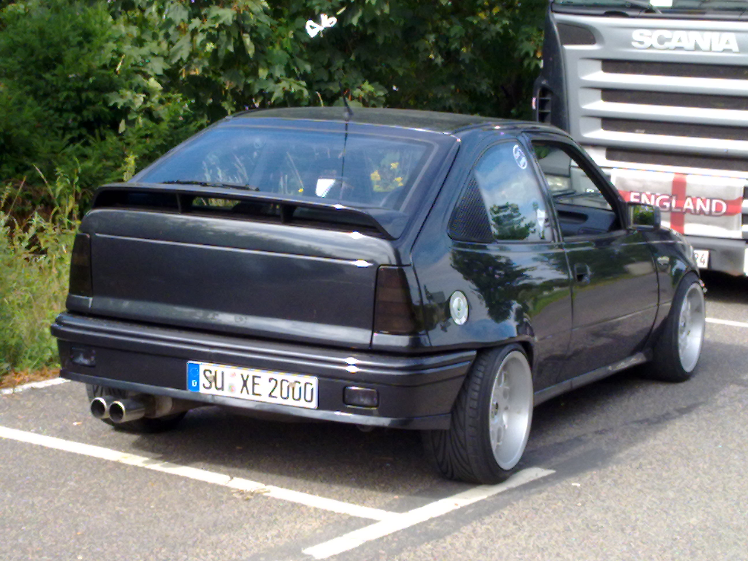

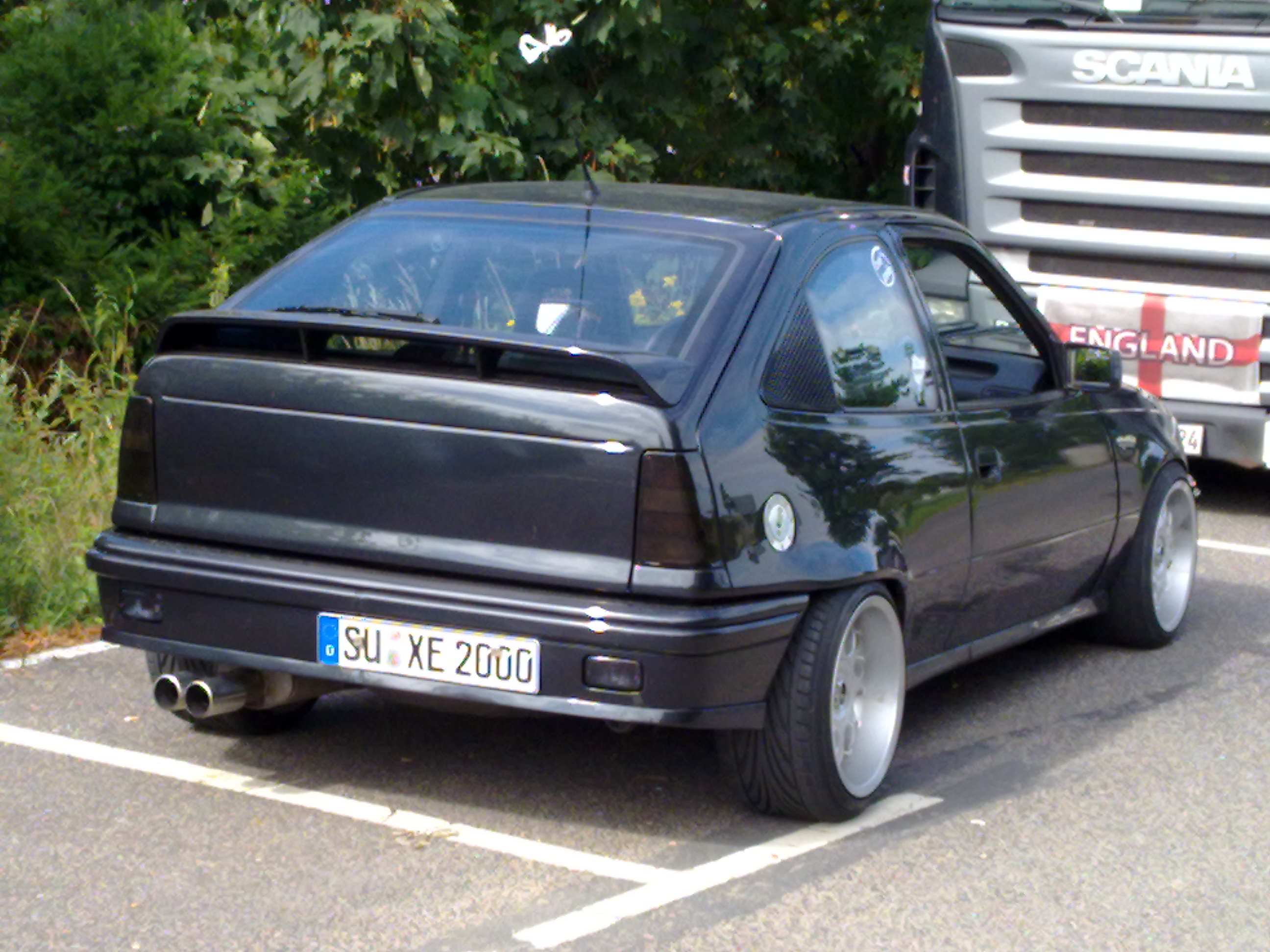

    Bei der GSI-Heckschürze paast das Kennzeichen exakt zwischen Stoßleiste und Lippe. Einfach die Beleuchtung in die Stoßleiste montieren (am besten eignen sich dafür LED_Motoradkennzeichenleuchten; die sind schön klein und passen in die Stoßleiste, ausserdem haben diese die nötigen Prüfzeichen). Wenn das gecleante Heck dann richtig gut aussehen soll, dann schließt man noch das Loch der originalen Kennzeichenbeleuchtung.
    Bei meinem Kadett habe ich das auch so gemacht und ich hatte bisher weder mit dem TÜV, noch mit der Polizei Probleme.
