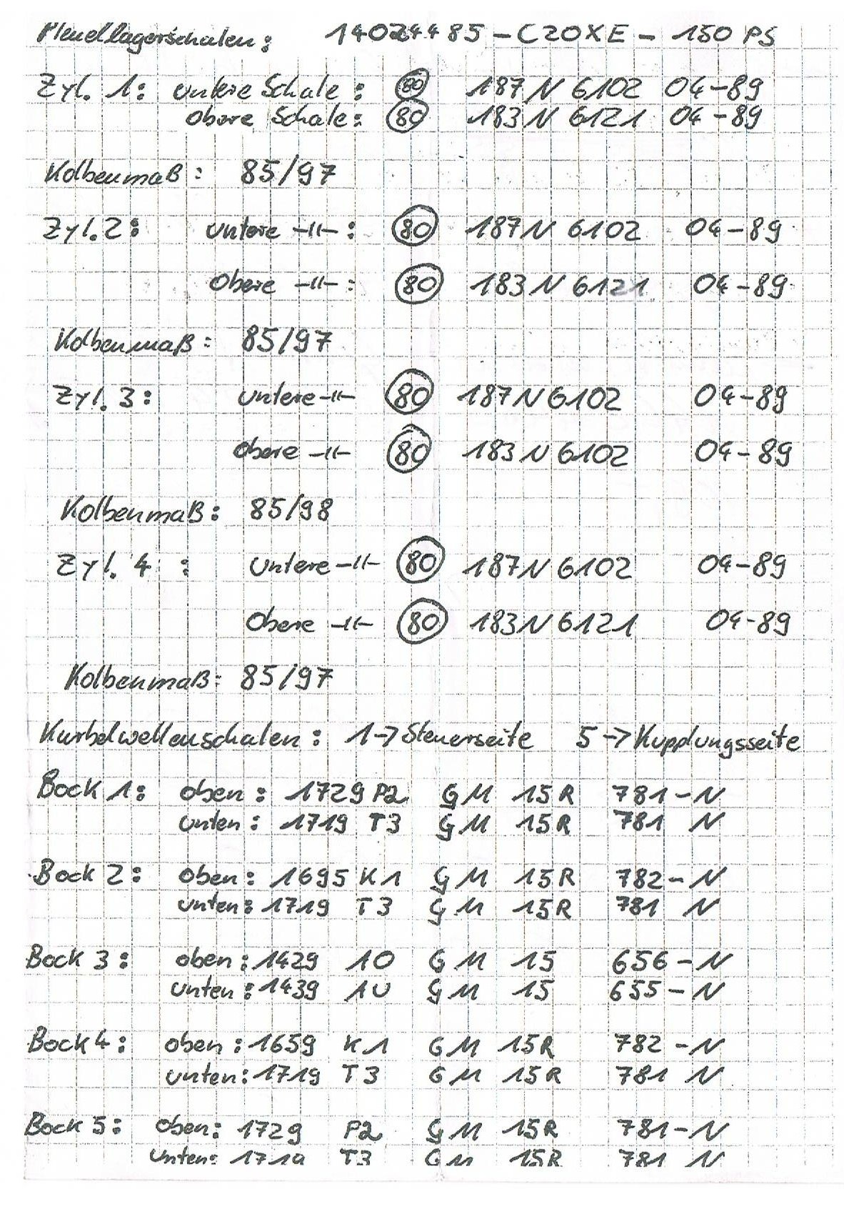

    Huhu.. Ich hab da ma ne Frage... Bin dabei einen Motor neu aufzubauen und komm mit den bezeichnungen bzw maßen nicht klar und weiß nicht welche Lagergröße ich kaufen soll...
    Meine Wahl ist jetzt auf Glyco Racing Pleuellager gefallen, ich weiß aber nicht ob ich diese in folgender größe bestellen kann.
    Die bezeichnung der Lager bei Ebay lautet:
    71-3764/4 STD
    und
    H 982/5 STD
    Anbei eine Liste wie ich welche Lager, wo aus dem Motor, vor dem neu Bohren herausgeholt habe.
    Sind das devinitiv die richtigen???
    Bitte gebt mir keine, "evetuell" oder " ich glaube das müsste..." antworten.
    Die gesundheit meines Motors hängt davon ab..

    Dazu mal einen Gegenfrage.... hast Du schon ausgemessen was Du brauchst, Du kannst nicht einfach irgendwelche Lager kaufen, musst ja erstmal Wissen welches Maß du benötigst.
    laut deiner Liste sind das die Richtigen.
    Das "N" an letzter Stelle der Originallager steht für Nullmaß und das STD für Standard. Wenn deine Welle also nicht beschädigt ist, kannst die verbauen.
    Die Lager die du ausgesucht hast, sind Dreistofflager, also schon etwas besser...
    Wichtig ist, dass die alten Lager nicht gefressen hatten und keine tiefen Spuren in den Lagerzapfen sind.
    Einmal durchpolieren, neue Lagerschalen rein und fertig.
    Woher weißt du nun, das sein Motor noch die Nullmaß bzw. die STD drin hat? Der Motor kann doch schonmal bearbeitet worden sein und somit Übermaßlager haben. *anmerk*
    Hab ich doch geschrieben... durch das "N" bei den Nummern seiner alten Lagerschalen, das heißt Nullmaß...daher weiß ich das ;)
    Und Übermaß gibts nur in 2 Stufen, 0,25 und 0,5mm. Das steht dann aber auch drauf. Und Übermaß Lager auf Nullmaß Welle geht nich wirklich...
    Ich denke mal dann wird auf den alten kein "N" stehen wenn er schonmal gemacht wurde...

    Ich konnte eben sein Bild nicht öffnen, daher hatte ich die Info nicht, ja dann ist das klar mit dem Nullmaß.
    Vielen vielen Dannk für die schnellen und klaren Antworten..
    War bis jetzt nicht nochma online und jetzt gleich recht positiv überrascht.
    Ich persönlich halte die Kurbelwelle und die laufspuren für gut, aber es gibt ja immer einen der es besser weiß :)
    Der soll da gleich mal ein Auge auf die Laufspuren werfen wenn ich die Kw incl erleichtertem Schwungrad zum Dynamisch wuchten schaffe...
    Vielen Dank nochma für die Antworten...
