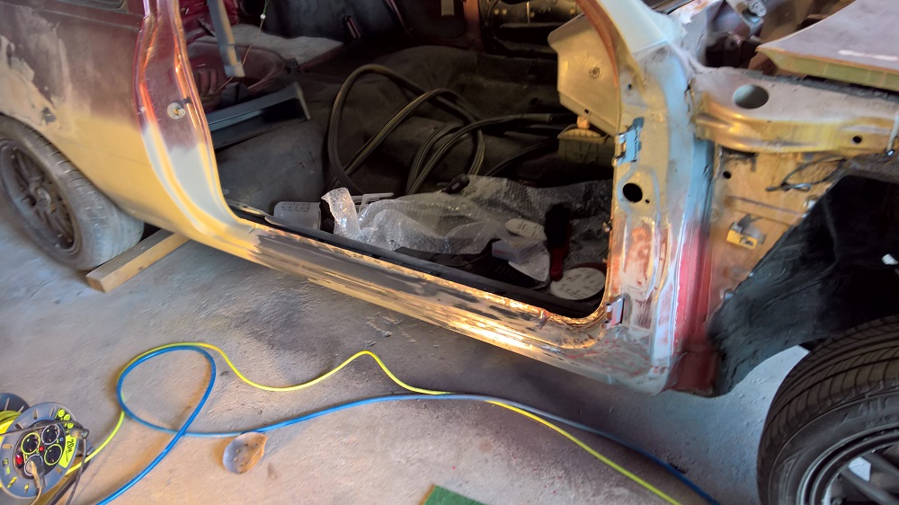

...habe ich die Fahrerseite blank gemacht für das Brantho Korrux
Dann wurde das Brantho Korrux aus der Komfortdose aufgesprüht. In meinen Augen mega perfekt und praktisch. Hab zwei dicke schichten gesprüht, laut Korrosionsschutz Depot ist das genau richtig und auch wichtig um auch das letzte Risiko zu vermindern das irgendwo durch eine kleine Undichtigkeit in der schweissnaht das Fluid Film in den Spachtel drückt. mit zwei schichten ist jedenfalls alles dicht und die Gefahr ist gebannt =)

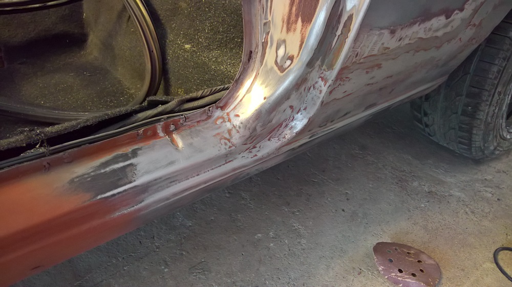

Der weil wurde auch schon die andere seite nach und nach Versiegelt
Nach Ausgiebiger Trocknung kam dann der 2k Epoxy Spachtel an die Seitenwand
Nun musste der Spachtel trocknen und ich fing an mich um die Türen und um den ersten Kotflügel zu kümmern. Abends war ich fertig und die Blechteile vorbereitet zum spachteln =) Nun müssen "nurnoch" die Motorhaube, die Heckklappe und der Beifahrerkotflügel geschliffen werden. Und natürlich der rest der Karosserie
Für jede Tür hab ich ca. 2 Stunden gebraucht, der Kotflügel ca. ne Stunde. Die Teile hatten zum Glück wirklich fast keinen rost. Einzig der Kotflügel hatte unten an der Verschraubung rost. Es wurde alles so gut wie es geht blank gemacht und dann mit Brantho Korrux versiegelt.

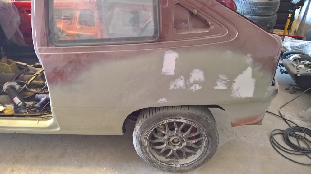

Dann wurden nochmal die Seitenteile gespachtelt. Teilweise hatte ich Probleme mit dem richtigen Mischungsverhältnis und deshalb musste ich den kompletten "Kaugummi" von den Seitenwänden abkratzen....

Woran lag es bei der Spachtelmasse?

was den Spachtel angeht: Ich habe dieses mal wieder mehr härter genommen als letztes mal. Ich fahre gleich zur Halle und gucke nach, hab jetzt schon nen flaues Gefühl
hätte nicht gedacht das der epoxy kram doch so "schwer" zu verarbeiten ist.
