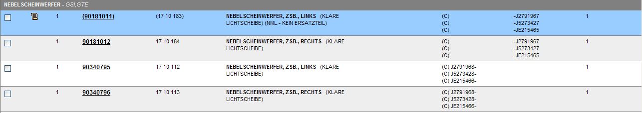

    Wer weiss worin der Unterschied bei den Nebelscheinwerfern ist? Bis Fahgestellnummer
    -J2791967
    -J5273427
    -JE215465
    und Ab Fahrgestellnummer
    (C) J2791968-
    (C) J5273428-
    (C) JE215466
    Mfg Martin

    Es geht mir um den direkten GSi Unterschied.... Bei den normalen Stoßstangen ist es mir klar. Allerdings interessiert es mich warum es zwei verschiedene gibt. Könnte nämlich an einige einzelne FRANKREICH Nebelscheinwerfer kommen.... :)
    Mfg Martin
