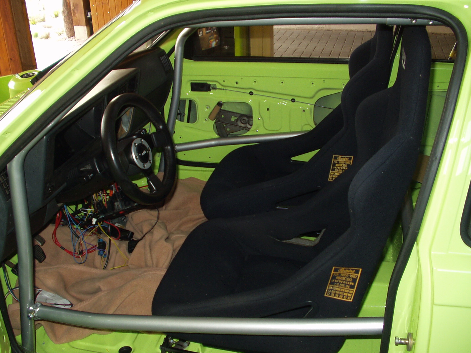

  • #68
    Vorneiderblass ;( will auch schon so weit sein, das sieht doch ganz gut aus, liegst du gut in der Zeit??
    One of the most finest D
    www.champagner-d.de
  • #69
    Nicht schlecht Chef !!! Du kannst ja auch mal was alleine wa :D
    Hat ja auch lange genug gedauert bis die da waren wa !
    Ja mal gucken bin bald auch wieder mit dabei ! Dann bringen wir dein Baby endlich zum laufen !!! :D
    LAGER Tuning
  • #70
    @ Rene: Ich glaub schon das ich ganz gut in der Zeit liege! Bis Dortmund sollte das schon was werden.
    @ Dirk: Was soll das den heißen du Rückenkranker! :stock: Will ja mal hoffen das der bald mal was von sich gibt. =:|
