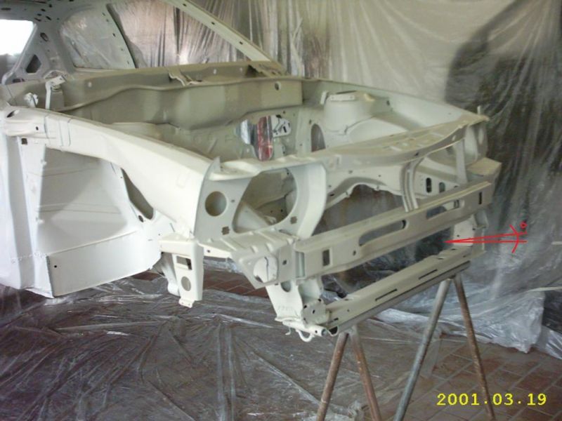

    Habe hier im Forum ein Bild gefunden an dem ich es verdeutlich kann, hoffe es ist ok wenn ich dieses hier verwende.
    Habe den Winkel mit Paint mal kurz eingefügt!

    Eben, die schräg stehende Position ergibt sich.
    Scheint also normal zu sein. Hätte mich nur Interessiert warum das so ist?

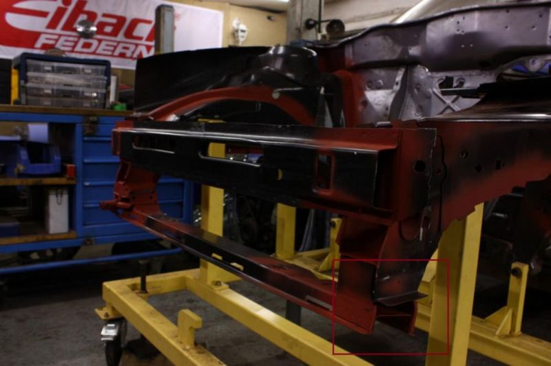

    Da hätte ich gleich mal eine Frage ist die 16V traverse unten offen ? Ist das nur ein U-Profil so zusagen !?
    EDIT:
    Habs gerade Bei Kadettler´s Thread gesehen .
    Mir kahm da nehmlich die Idee , weil viele ja immer sagen das die 16V karrosse vorne Verstärkt ist ! Nur wenn die Kühlertraverse vom 16V schwächer ist als die vom 8V , erklärt es ja auch warum die Front diese zusätzliche Querverstärkung hat !
    MFG MALLE
