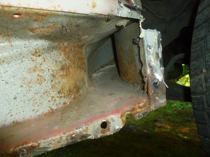

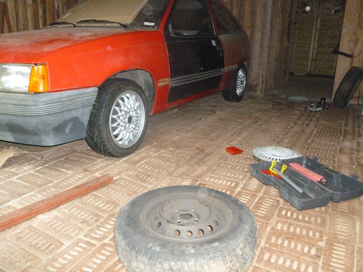

#55 Moin moin

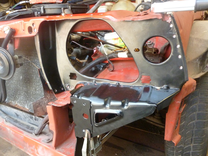

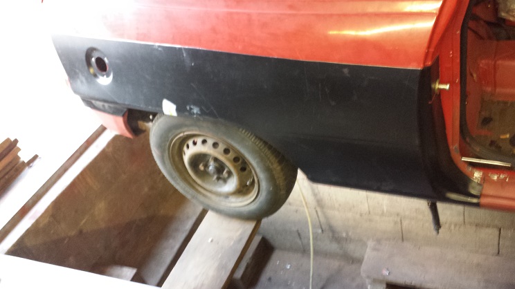

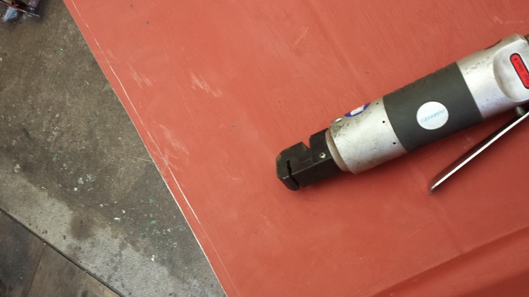

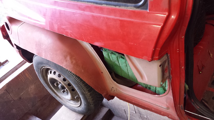

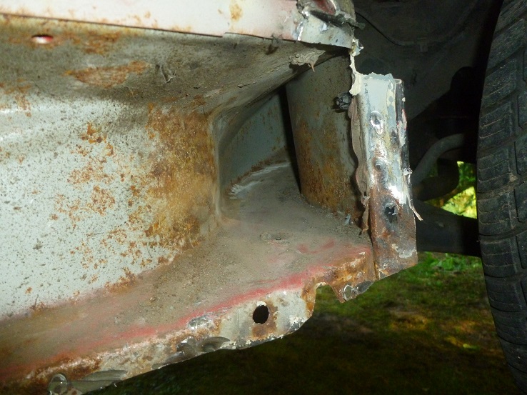

Beim zusammenbauen des Kadett ist mir aufgefallen das auf der Linken Seite das Schließblech Längsträger so wie das Blech hinter den Scheinwerfer leicht verzogen waren , deshalb habe ich die beiden Bleche ausgetauscht gegen neues Blech , der Schloßträger hat aber nichts abbekommen .
Nachtrag , noch mal ein Bild wo man auch etwas erkennen kann

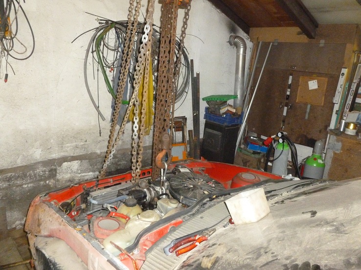

#56 Moin moin

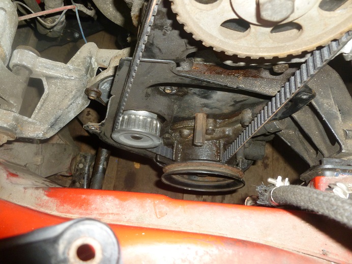

Auch hier geht es weitere , leider kann ich nur Samstags schrauben
und wenn man so einen tag wie gestern erwischtdann fragt man sich echt WIESO MACH ICH DAS EIGENTLICH .

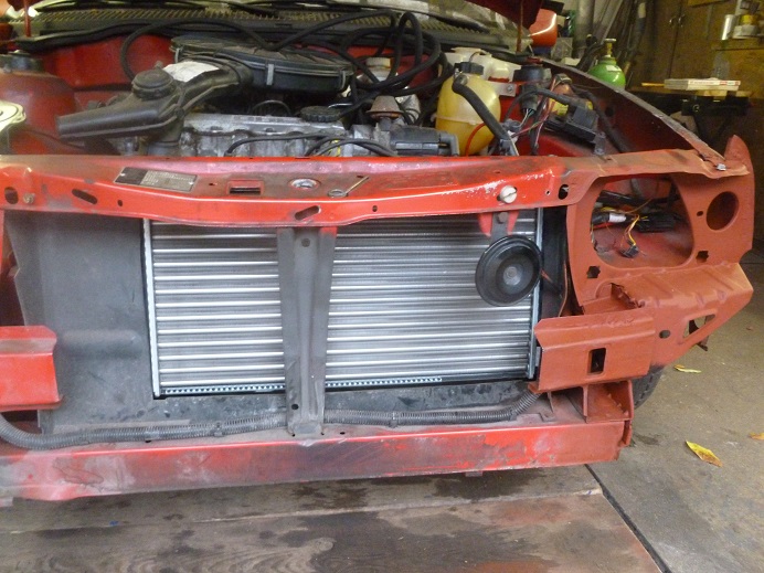

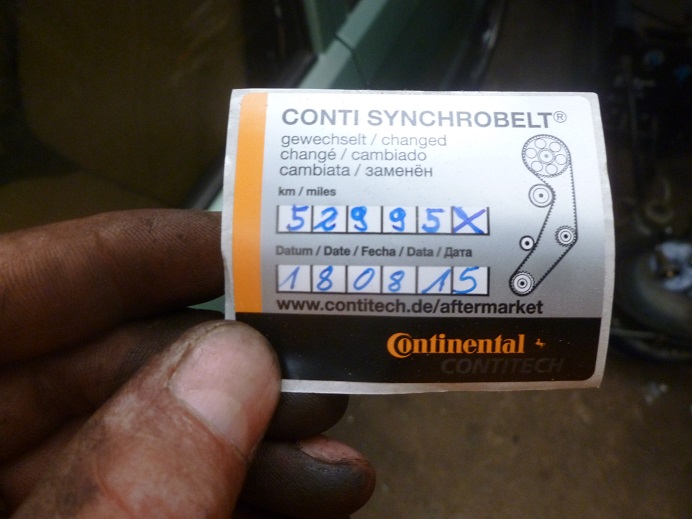

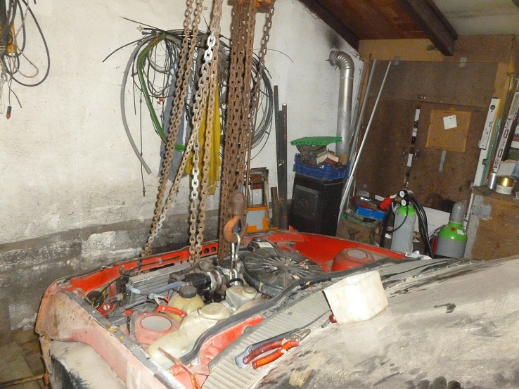

Gestern hab ich dann mal endlich den Zahnriemen inkl Wasserpumpe und Thermostat getauscht .
Und da das Kühlwasser ja jetzt eh draußen ist dachte ich mir , Bau gleich den neuen Kühler ein
bis hier war der Tag noch top ,keine Probleme eigentlich zu schön um wahr zu sein ups zu laut gedacht und schon war es

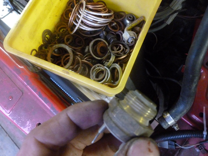

vorbei mit perfekten Samstag ,wollte dann den Thermostatschalter-Kühlergebläse in Kühler schrauben , hatte aber keinen
passenden Kupferring auf Lager

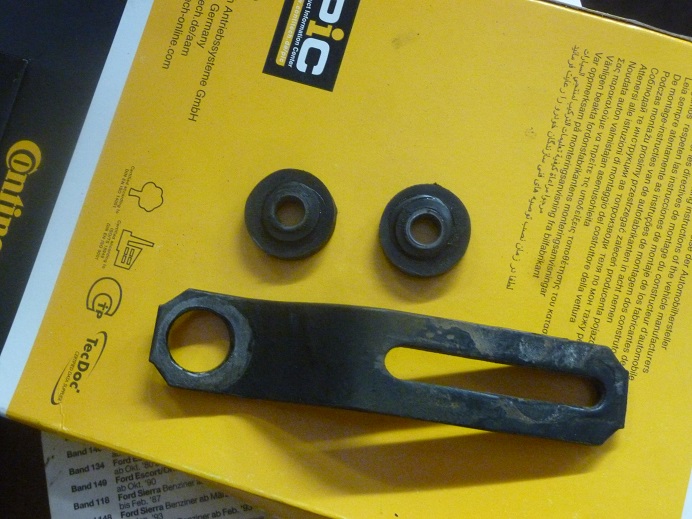

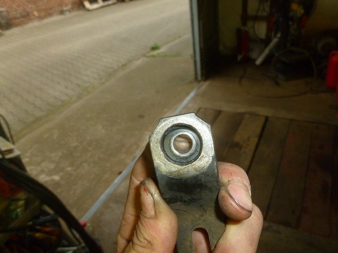

Egal dann mach ich auch noch eben den neuen Keilriemen rauf und Spann den aber auch daraus wurde nichts , die
Dämpfungsbuchsen von Lichtmaschinenhalter sind ausgeleiert .
#57 Solche Tage kennt glaub ich jeder. "Mal eben schnell..." - mittlerweile rechne ich bei scheinbar überschaubaren und schnell zu erledigenden Dingen schon fast fest mit Komplikationen.
(Hab am Mittwoch bei einem Omega B mit Klima und Schnickschnack den KWS gewechselt...trotz meiner zierlichen Hände kein Spaß).Aber insgesamt geht es doch vorwärts, wenn auch nicht immer so schnell, wie man es sich wünscht.
Ach ja, wenn man Kupferringe mit einem Gasbrenner zum glühen bringt, werden sie wieder weich und können (nach dem abkühlen) wiederverwendet werden, insofern sie noch nicht völlig deformiert sind.
#58 Moin moin
Alles anzeigenAch ja, wenn man Kupferringe mit einem Gasbrenner zum glühen bringt, werden sie wieder weich und können (nach dem abkühlen) wiederverwendet werden, insofern sie noch nicht völlig deformiert sind.
Danke für den tipp , da am Kadett eh noch andere arbeiten zu erledigen sind eilt es nicht , Montag werden erst mal Ersatzteile gekauft .

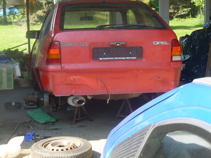

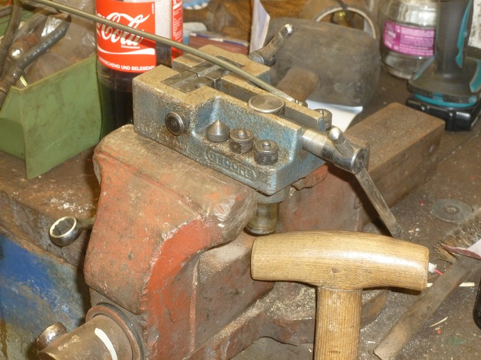

#60 Moin moin

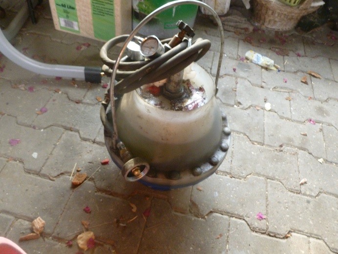

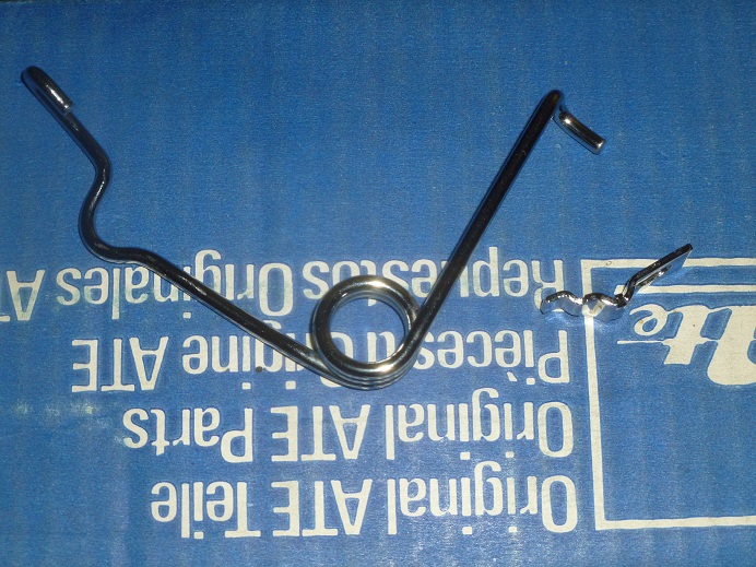

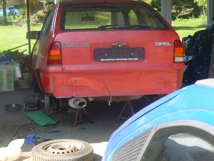

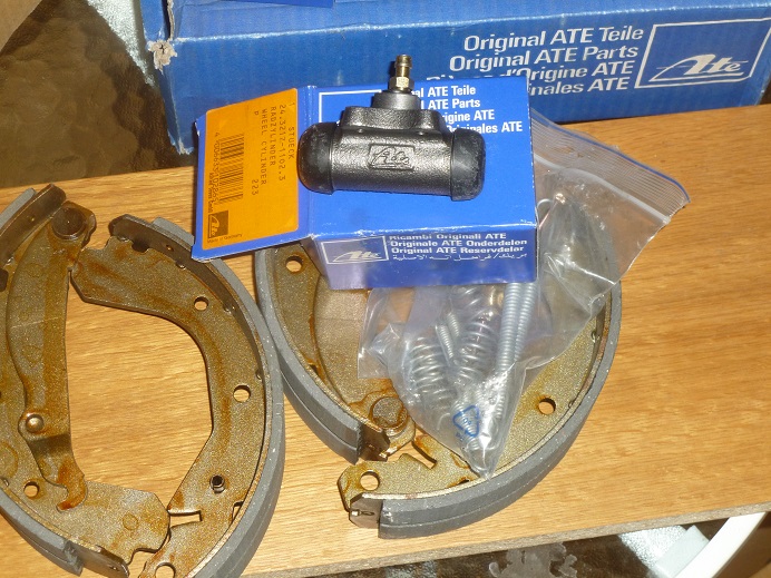

So nachdem die Bremse entlüftet war habe ich mit entsetzten festgestellt das hinten die Radbremszylinder fest sind
Also hinten noch mal alles von vorne , jetzt kommt hinten alles von ATE rein .
Und ein ganz klein wenig Bling Bling hab ich mir für den Kadett dann doch gegönnt .
