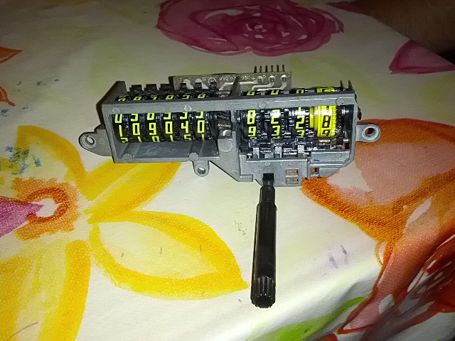

    also habs mal ausgebaut und fest gestellt das dass gelbe rädchen und das linke daneben sich dreht, nur die nachfolgenden 2 und dann der km stand nicht!
    hat noch jmd so einen rum liegen? :D
    es sei aber gesagt das ich das rädchen manuell gedreht habe
    ps: wenn ich es nullen will geht jede zahl auf null ausser die ganz links von wenn tagesKMZ
    Die Zahlen auf dem TKZ müssen auf einer höhe stehen sonst dreht sich da nix weil die einzelnen Rädchen in einer gan bestimmten position zueinander stehen (sieh mal von oben genau auf die Rädchen die haben zueinander an bestimmten stellen so kleine mitnehmer ) und wenn die dann nicht richtig ineinander greifen da geht es entweder schwer oder gar nicht oder eben wie bei dir nur das linke daneben .Sieh erst mal nach das du die Rädchen auf eine Höhe bekommst.Geht wie folgt: nimm dir was spitzes und drücke den metallstab vom TKZ in eine Richtung ein stück aus seiner halterung zieh ihn mit gefühl ein bischen nach hinten so das du leicht die Rädchen auf position drehen kannst.Dann alles wieder retur und aber dabei aufpassen,daß sich nichts dabei verstellt ``alles mit viel gefühl`` versuchen wieder an seinen platz zu drücken ist ein bischen gefummel aber geht (hatte schon öffter das vergnügen).
    Wende alles wieder szammen hast nimmste mal nen Akkuschrauber und machst das mal so wie im anderen post von mir,ob dat gerödle dann geht.Wenn du fines fett hast oder WD40 geht zur not auch allet ein bischen eintexen und mal mit dem akku paar kilometer laufen lassen,kannst ihn ja wenn es geht,dann wieder auf dein richtigen wert zurückdrehen lassen.
